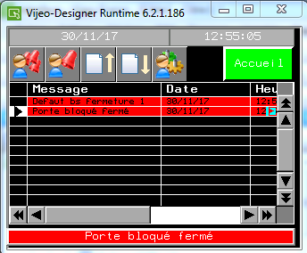

J'ai réussi à envoyer des emails a partir du simulateur de vijeo designer mais quand je transfert le projet sur la HMi je recoit un message d'erreur " erreur de connexion au serveur de messagerie ".
Avez vous une idée ?!
Sachant que je suis toujours sur le meme reseau
je recoit des emails sur ma boite mails en utilisant le simulateur de Vijeo Designer et pas avec la HMI

Avec la HMI

quelle est ta config dans vijéo pour ce qui est de l'adresse électronique ?
serveur smtp,numéro de port, etc etc
