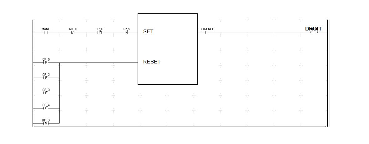

itasoft a écrit : 28 nov. 2018, 07:57 slts,
j'avais pas compris ce qu'il voulait faire, récapitule:
Arrêt à chaque CP et re-démarrage avec le commutateur BP_D pour aller au prochain CP ect..... c'est ça ?
Si c'est le cas, ce que tu as fais c'est bon juste à mettre des fronts montants sur les CP sur l'entrée RESET
ceci dit, BP_D c'est un commutateur ou un bouton poussoir ?
Quand j'appuie sur le bouton droit "Bp-D" le chariot va a droite (.....)il doit s’arrêter a 2 conditions : soit lâcher le bouton droit " Bp - D" ou soit il est dans l'un des capteurs ( Cp 2,3,4 ou 5)
Vu son réseau le CP 5 est le capteur fin de course extrême.

itasoft a écrit : 28 nov. 2018, 07:57 mettre des fronts montants sur les CP sur l'entrée RESET
Je vois pas trop. Ca fonctionne sans.
Re: Problème de saut de condition
ce qu'il avait fait, ça pouvais pas marcher car on force la bascule à RESET par les CP fallait mettre des fronts montant
Si quand on s'arrete sur un CP celui ci reste activé (fermé à 1) je m'autorise à penser

itasoft a écrit : 28 nov. 2018, 08:29 slts,
Ah oui d'accord.
corrigé

djé a écrit : 28 nov. 2018, 06:52 Salut,
Si j'ai bien compris tu souhaites faire un pas à pas sur chaque position avec arrêt sur extrême en CP_5?
arrêt sur chaque CP 2 , 3 4 et 5
Oui c'est ça , BP_D est un bouton poussoir
C’est bon ça marche merci beaucoup
