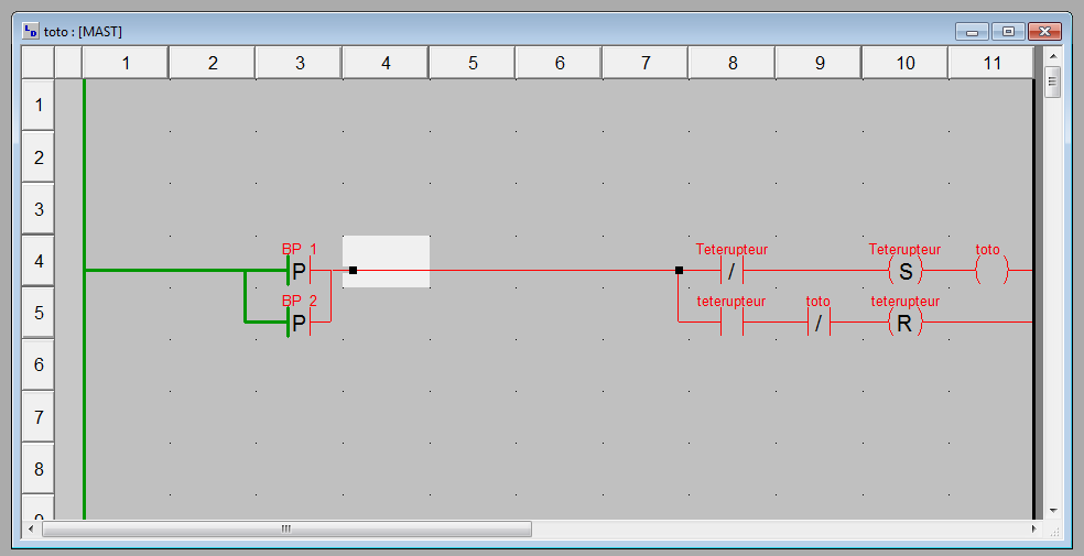

télérupteur en ladder

Ton prog ne fait pas un télérupteur !
un télérupteur c'est :
1 appui sur bouton = mise à on
bouton relaché !
1 appui sur bouton = mise à off
après si le fonctionnement te va...moi ça me va aussi :)

Re: télérupteur en ladder
Un télérupteur c'est une relais qui change d’état sur front montant.
Apres il faut tenir un peu compte de la façon dont ton automate lit et exécute son programme, mais avec un peu d'astuce ça se fait.
Bon c'est du unity parce que j'ai pas TIA sous la main, mais c'est pas très difficile a convertir.

miniautomaticien a écrit : 09 oct. 2019, 15:53 Bonjour à tous je cherche à faire une fonction télérupteur sur tia en ladder.
J'ai réussis à fair un truc mais ça marche pas comme je voudrais .
il manque juste un contact front montant sur le BP

J'ai essayé avec un front montant ca ne marche pas.
Quelqu’un à un avis sur ma deuxième solution avec la tempo ?
Messages : 7804
on parle bien du premier exemple celui avec les bobines SET, c'est pas normal que cela ne marche pas ou alors c'est scruté de haut en bas si c'est le cas il faut supprimer le %M160.0
