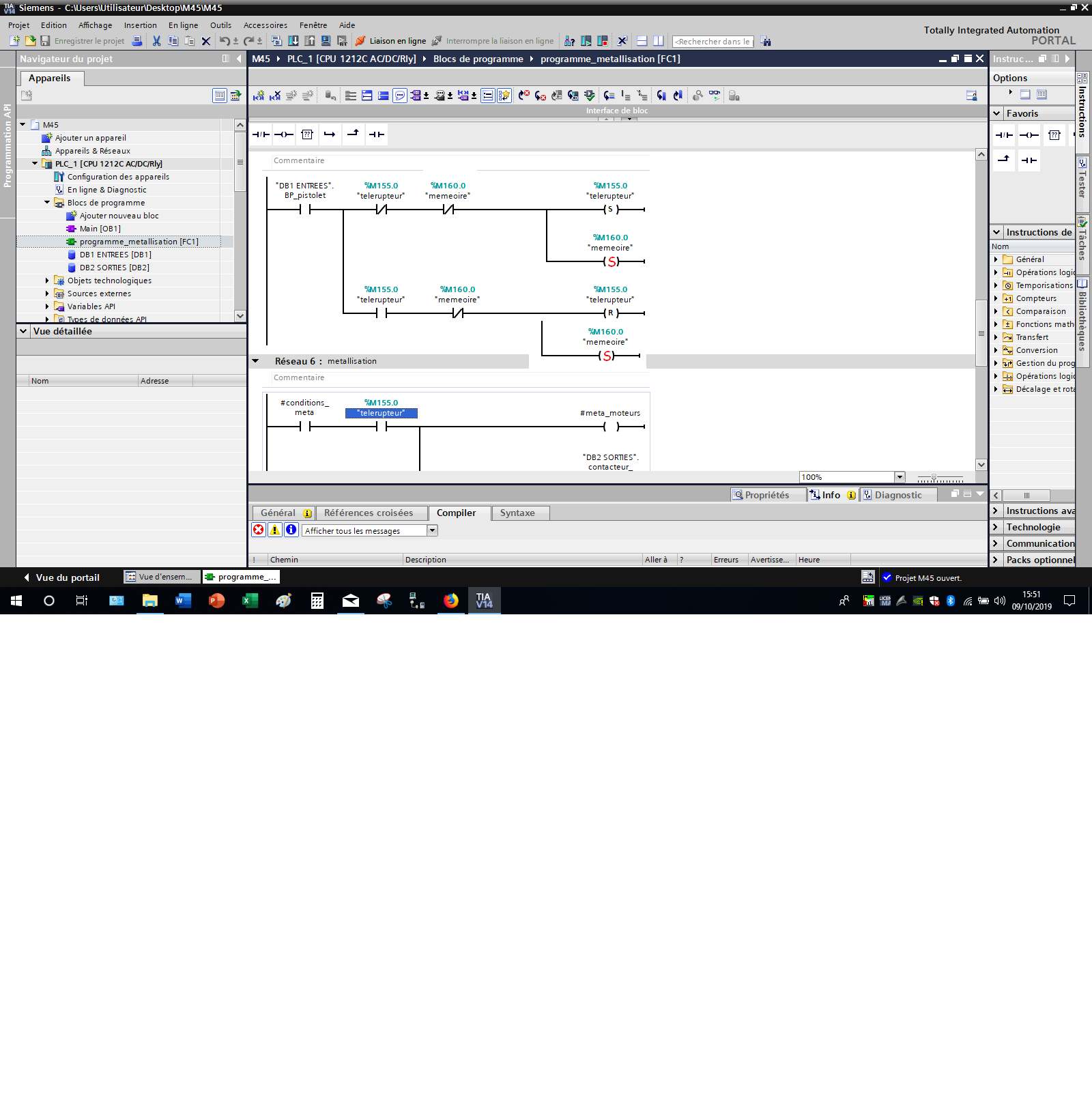

Bonjour à tous je cherche à faire une fonction télérupteur sur tia en ladder.
J'ai réussis à fair un truc mais ça marche pas comme je voudrais .
Priigame

Juste pour avoir plus d'information, côté fonctionnement, tu cherche bien ceci ?
Impulsion sur BP1 ou BP2 allume le moteur, impulsion sur BP1 ou BP2 arrêt du moteur ?

Re: télérupteur en ladder
essaye ça
faut écrire dans le segment suivant
le reset de 'mémoire' quand BP = 0

Priigame oui c'est bien ça !
philou77 je pensais qu"on ne pouvez pas mettre deux fois la même bobine en fonction set ?
Je viens de tester ca ne fonctionne pas ...

as tu ajouté un segment pour faire le reset de 'mémoire' ?
post l'image de ce que tu as écris

Non en effet !!!!
Et la deuxième bobine set "memoire" ne sert à rien.
Du coups ça fonctionne merci à toi .
Reste comprendre le pourquoi !!!

J'ai parlé trop vite ça marche pas à chaque cout en faite ....
Messages : 2142
continue de chercher, tu es sur la bonne voie ;)
avec une cpu1212, on devrait arriver à faire cela, sinon faudra envisager d'en changer pour une plus puissante ! lol
blague a part, post l'image de tes réseaux

Du coups j'ai trouvé une solution toute bête.
Ce bout programme fonctionne mais peux t'il être mis dans une installation ?
Je précise que teste sur un S7-1200

J'ai changer le temps de tempo à 500 ms et ça fonctionne.
