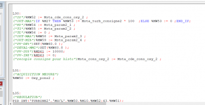

par contre je viens de voir que mes instructions "PID" appellent des MD de config dans ses params (PV_sup et PV_inf) et ce sont des MD "impairs" (%MD61 et MD63 car le pid est sur 43 mots depuis %MW52); je ne comprends pas trop comment resoudre ca...

les adresses absolues doivent être de chiffres paires , ex: %MW63 interdit mettre %MW62 ou %MW64

par contre, les adresses %MD61 et MD63 sont imposées par le bloc pid...
Donc je pense que je dois décaler d'un mot tout mon pid si j'ai bien compris ?
en fait cette interdiction des adresses impaires n'est valable que pour les valeurs de 32 bits?
dans le reste du prog on peux utiliser des mts de 16 bits impairs ? non ?
car j'ai plein de variables sur des mots impairs...

bigjim a écrit : ↑07 avr. 2020, 14:59 par contre, les adresses %MD61 et MD63 sont imposées par le bloc pid...
OUI
en fait cette interdiction des adresses impaires n'est valable que pour les valeurs de 32 bits?OUI
dans le reste du prog on peux utiliser des mts de 16 bits impairs ? non ?OUI
