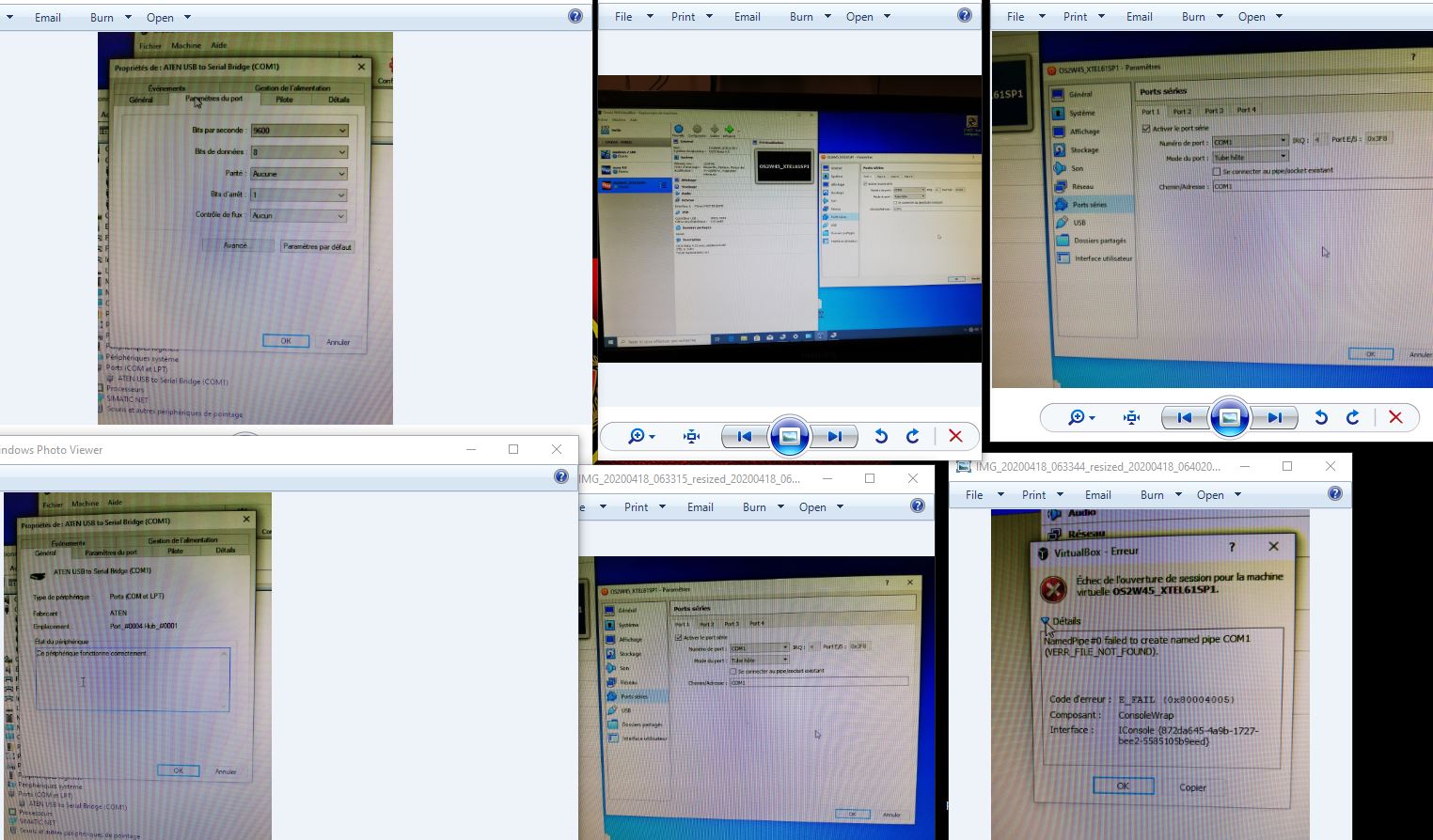

chrisisa
Messages : 9
Enregistré le : 15 avr. 2020, 20:32
Re: Connection TSX67 via VM - Os2 - Xtel
Message par chrisisa »
Brebiou a écrit : 17 avr. 2020, 09:40
chrisisa a écrit : 17 avr. 2020, 07:14 Merci à tous pour vos réponses.
Et oui , j'ai bien coché activé le port série.
Et j'ai un adaptateur Usb-Série ATEN UC232a qui fonctionne sur un autre pc mais sous VirtualPC
Mais le problème vient pas au niveau de la com avec l'automate car pas encore arrivé jusque là.
Dès que je coche un port Com , Os2 ne démarre pas.
Si vous avez d'autres suggestions, je suis preneur.
Et encore merci à tous pour votre temps.
Peux tu nous faire une capture d'écran de la partie "Ports COM" de ton gestionnaire de périphériques?
Peux tu aussi faire une capture d'écran de la page des paramètres série de VirtualBox?
Clairement le message d'erreur de la VM indique qu'elle ne démarre pas car elle essaie de lier le port d'OS/2 au port physique du NUC, donc de ton convertisseur et elle ne le trouve pas.
Bonjour, voilà la capture d'écran en espérant que cela aide
merci

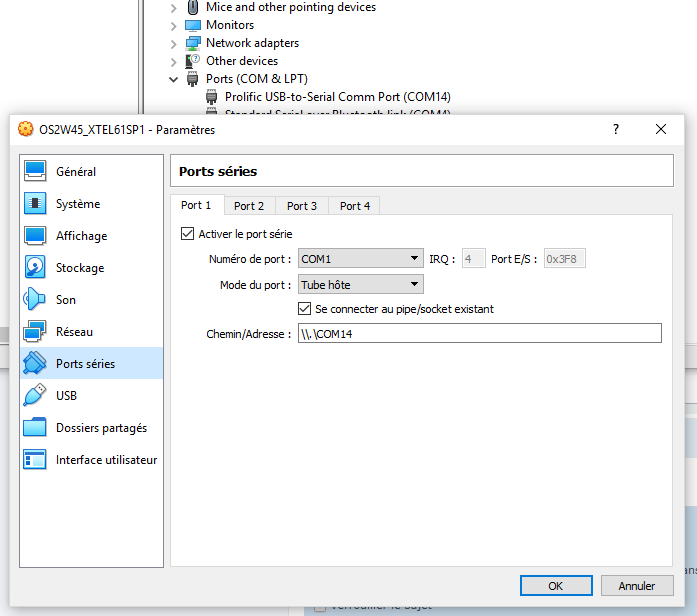

Ca m'a l'air bon.
Ce genre de configuration fonctionne jusqu'a Windows 7, c'est sûr pour l'avoir testé moi même.
Par contre sous Windows 10, j'ai toujours dû mettre un port COM supérieur à 10 (parce qu'il me dit que les 10 premiers sont déjà utilisé), et dans ce cas là, Windows ne convertit plus le nom du port, c'est à toi de respecter la syntaxe conventionnelle:
Windows provides legacy names only for COM ports 1 through to 9.
For all other COM ports you must use the full device naming convention under windows. i.e.:
\\.\COM10
Je te met une capture de ma config qui fait démarrer la VM.
A savoir que dans OS/2, le port sera bien le COM1
Essaie de modifier le port COM dans le gestionnaire de périphérique de Windows pour lui attribuer un port supérieur à 10 et respecte la syntaxe.
PS: Depuis Windows 7, tu as un petit logiciel de base pour faire des capture d'écran partielle et/ou totale, ça s'appelle "Outil Capture" en version FR ou "Snipping Tool" en version US
