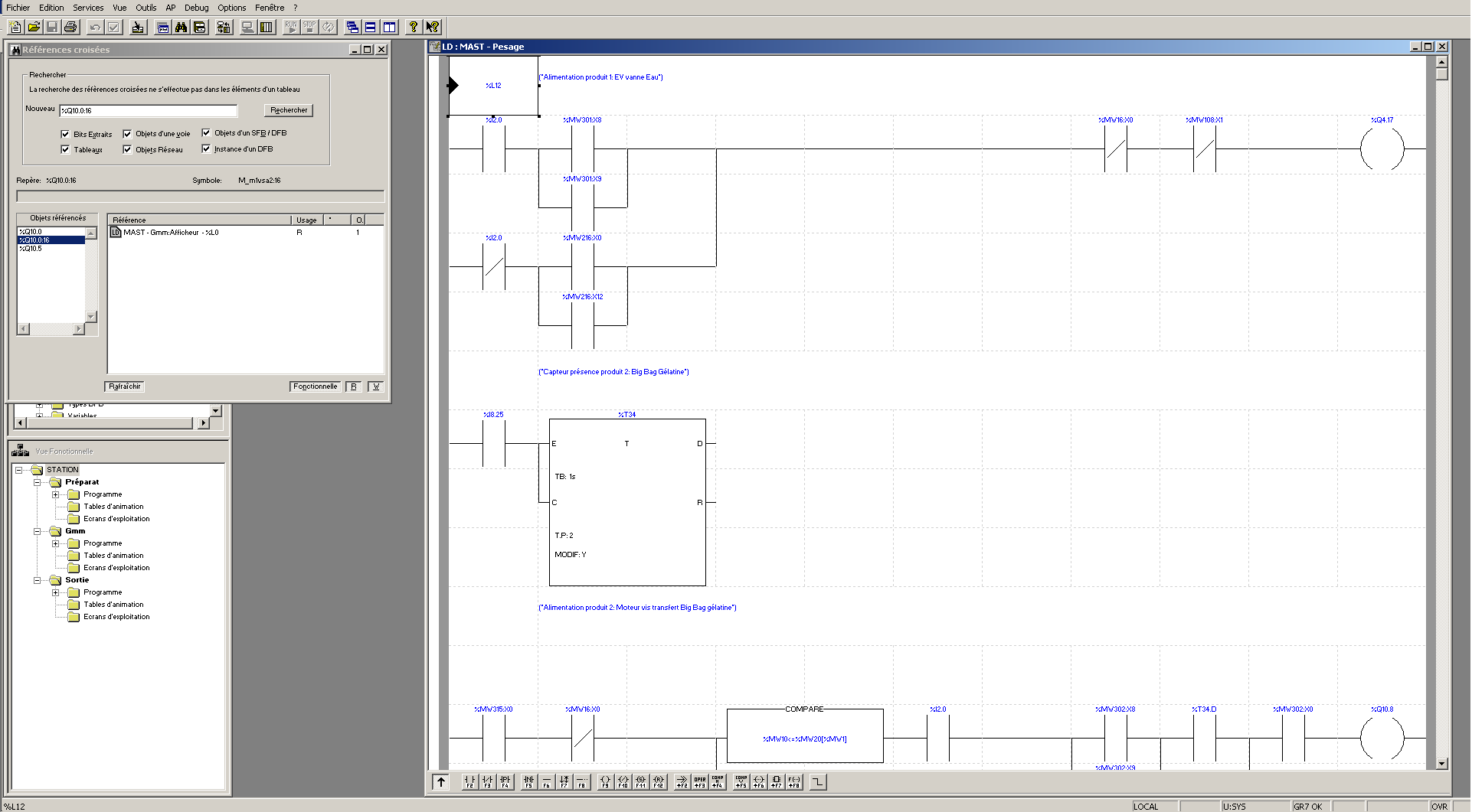

j'ai pas de "jump"
valerypetit
Messages : 172
Re: Scrutation d'un programme en ladder
Message par valerypetit »
le premier produit et bien appelé en manuel il est à peine 7 rungs au dessus et il n'y a aucun jump entre les deux

@valerypetit : %Q10.0:16 c'était au pif, tu as toutes les autres combinaisons possibles
c'est marrant, une référence croisée sur %Q10.5 ne t'a pas donnée "Gmm:Afficheur - %L0" mais "Gmm:Afficheur - %L4+2"
les chevauchements ne sont pas détectées (je ne sais plus, PL7-Pro ça fait un bail pour moi) ?
Modifié en dernier par steph68 le 29 janv. 2016, 12:24, modifié 1 fois.

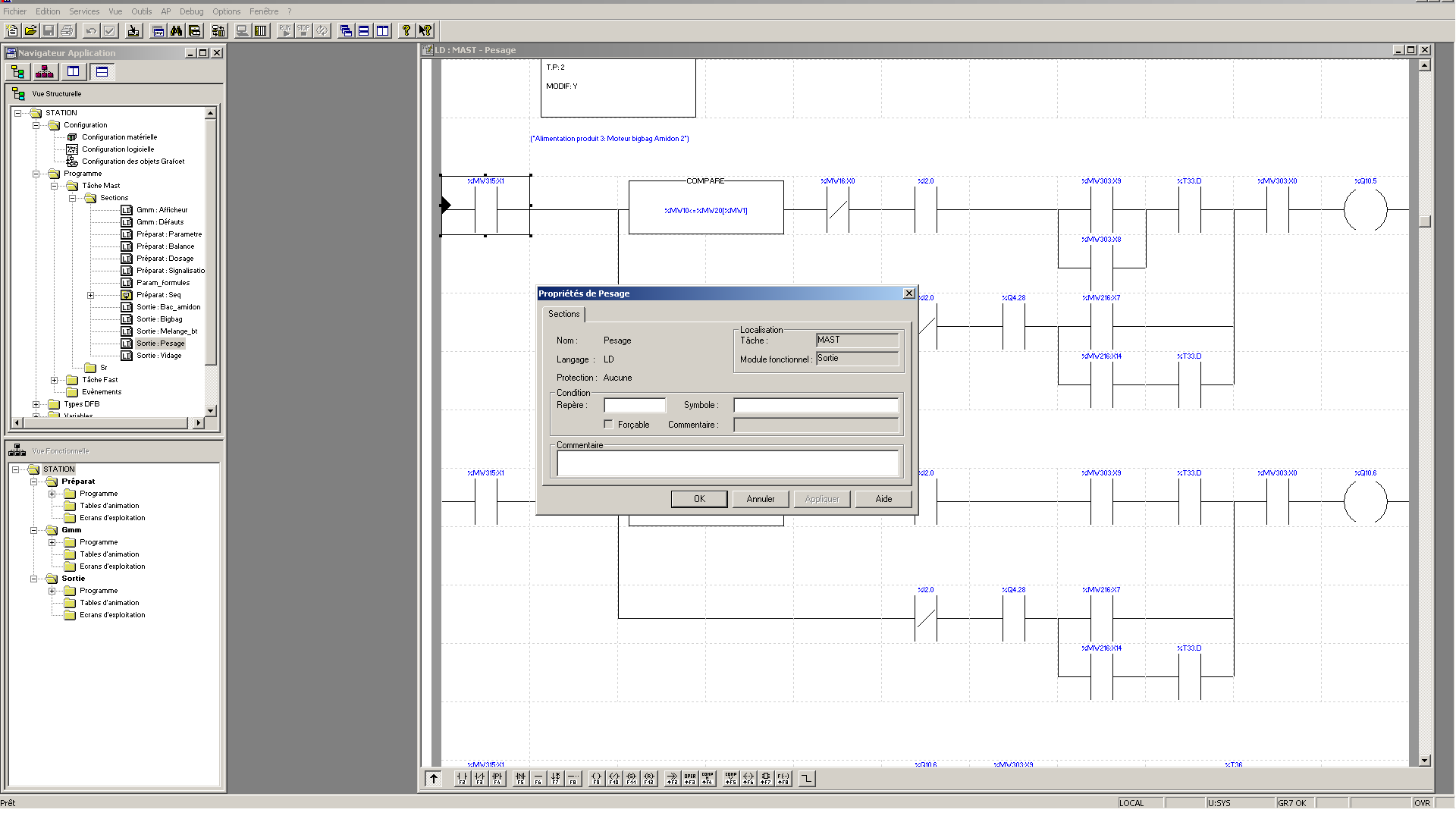

j'ai pas de "jump"
une condition d'appel n'est pas un jump
de mémoire : clic droit sur la section dans la hierarchie du projet puis "propriétés"
valerypetit
Messages : 172
tu parle de ça???? je l'avais exclu.
d'abord par ce que c'est moi qui ai fait le programme :D
ensuite par ce que le premier produit fonctionne et comme je l'ai dis au dessus, il est à peine 7 rung au dessus......
