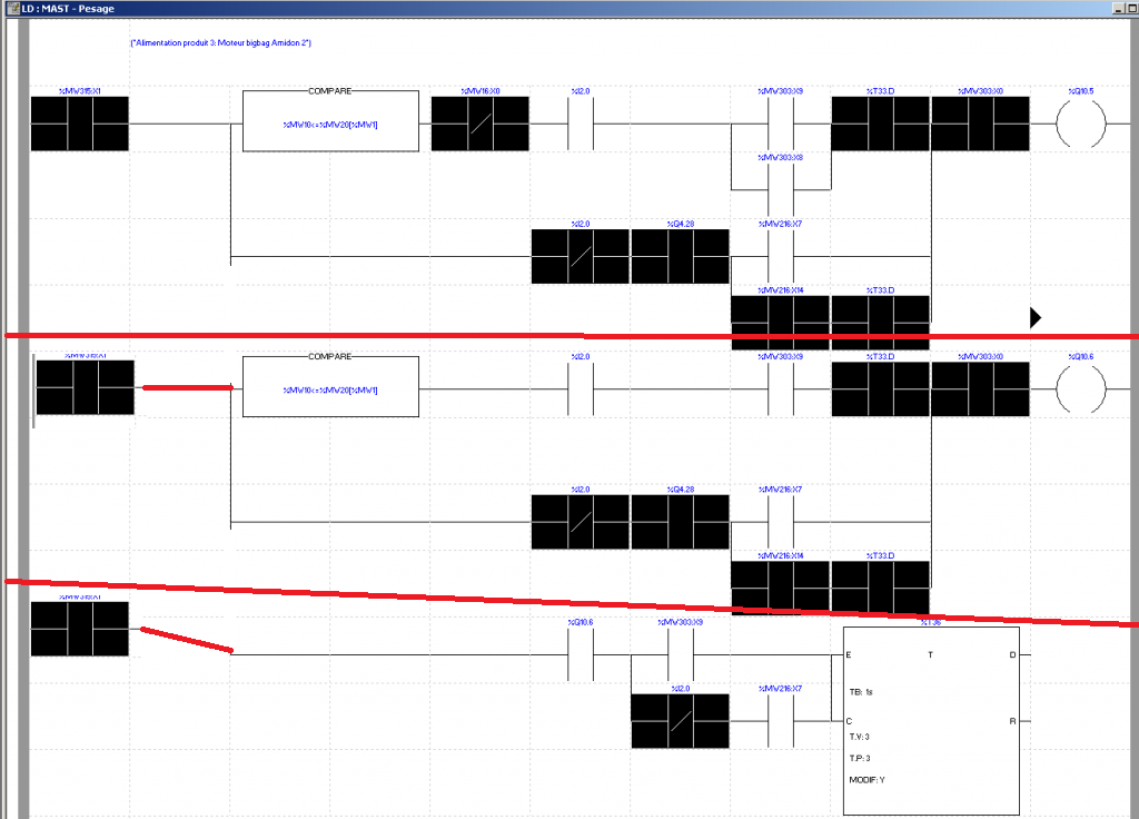

Sur le PL7-3 en Ladder, chaque réseau est scruté de haut en bas et de gauche à droite (comme une sinusoïdale)
Et sur PL7-PRO c’est scruté ligne par ligne de gauche à droite et de haut en bas.
Effectivement dans certains cas de figure (assez rares) ça peut tout changer

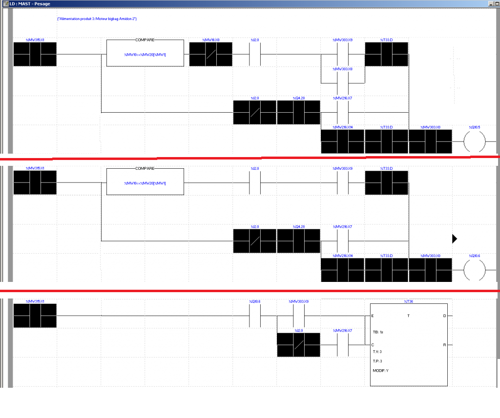

Il se peut que pour ton exemple qu'il faille décomposer en 3 réseaux,
un réseau avec %Q10.5
un réseau avec %Q10.6
un réseau avec %TM36

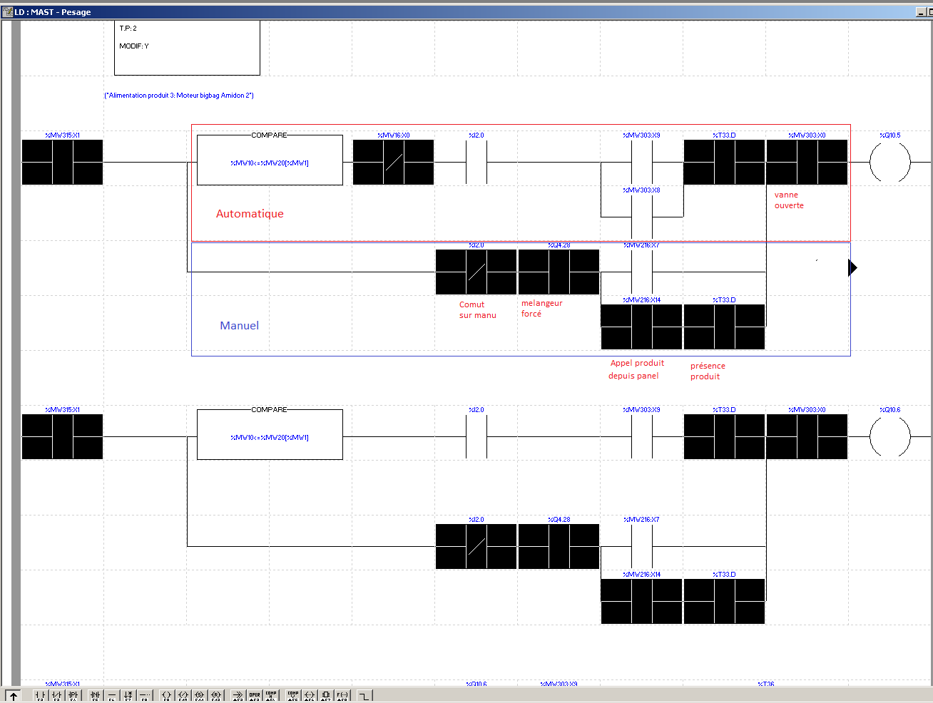

du coup je m'interroge, si tu dis que sur PL7-PRO c’est scruté ligne par ligne de gauche à droite et de haut en bas.
la meilleur écriture ne serait-elle pas celle-ci?

le code ne fonctionne toujours pas......
je n'y comprend rien du tout......

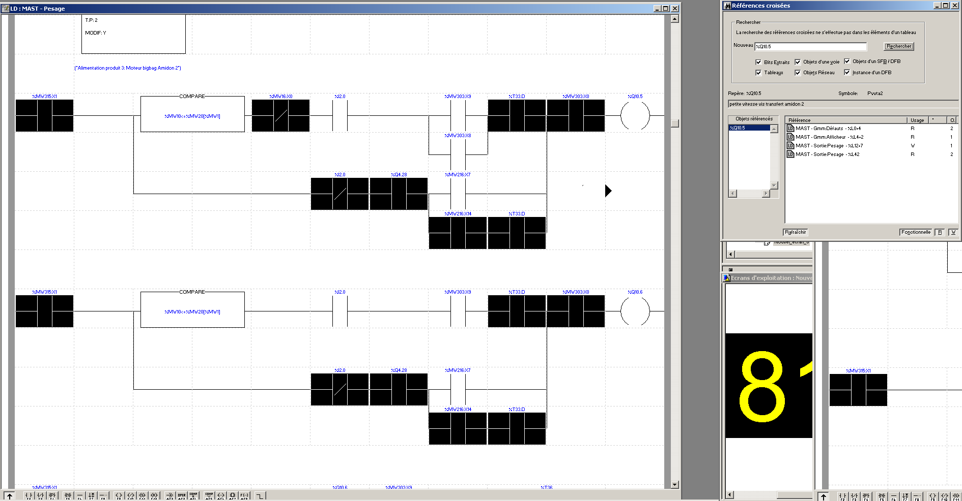

hello,
ta sortie est ré-écrite ailleurs (pas forcément directement sur %Q10.5 mais peut-être via %Q10.0:16 par ex)
ou la section n'est pas scrutée (en visu dyn, as-tu l'animation de "scrutation" dans la barre d'état de la fenêtre ?).

@itasoft : sur la copie d'écran la sortie %Q10,5 devrait être activée et ce n'est pas le cas.
à mon avis, c'est la section qui n'est pas scrutée (il y a une condition d'appel à "Sortie Pesage").

je te remet la description que j'avais mis sur le site Automatica:
l'idée est de rassembler des ingrédients dans une cuve sur pesons en les pesant un par un.
des vis démarrent pour amener les produits et passent en petite vitesse en fin de pesée pour gagner en précision.
en automatique pas de souci : %Q10.5 et %Q10.6 passent à 1 les vis démarrent et le produit arrive.
en manuel les lignes sont validées mais %Q10.5 et %Q10.6 restent à 0. les vis ne démarrent pas non plus (du coup ça va de soit, pas de produit......)

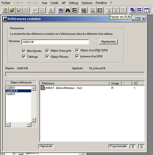

- J'avais bien la scrutation en dessous,
- j'ai une visu de %Q10.0:16 mais pas d'écriture
