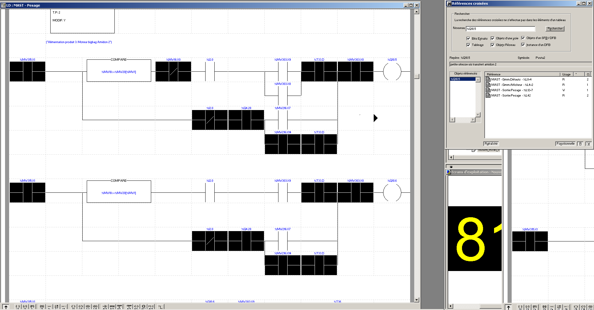

le code ne fonctionne toujours pas......
je n'y comprend rien du tout......
![Choqué :shock:](./images/smilies/icon_eek.gif)
Re: Scrutation d'un programme en ladder
hello,
ta sortie est ré-écrite ailleurs (pas forcément directement sur %Q10.5 mais peut-être via %Q10.0:16 par ex)
ou la section n'est pas scrutée (en visu dyn, as-tu l'animation de "scrutation" dans la barre d'état de la fenêtre ?).

il fat d'abord nous expliquer comment ça doit marcher
@itasoft : sur la copie d'écran la sortie %Q10,5 devrait être activée et ce n'est pas le cas.
à mon avis, c'est la section qui n'est pas scrutée (il y a une condition d'appel à "Sortie Pesage").

je ne suis plus connecté,
je te remet la description que j'avais mis sur le site Automatica:
l'idée est de rassembler des ingrédients dans une cuve sur pesons en les pesant un par un.
des vis démarrent pour amener les produits et passent en petite vitesse en fin de pesée pour gagner en précision.
en automatique pas de souci : %Q10.5 et %Q10.6 passent à 1 les vis démarrent et le produit arrive.
en manuel les lignes sont validées mais %Q10.5 et %Q10.6 restent à 0. les vis ne démarrent pas non plus (du coup ça va de soit, pas de produit......)
- J'avais bien la scrutation en dessous,
- j'ai une visu de %Q10.0:16 mais pas d'écriture
