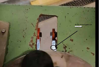

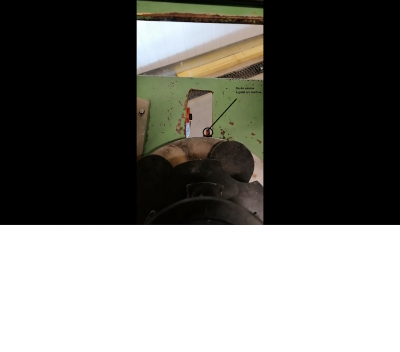

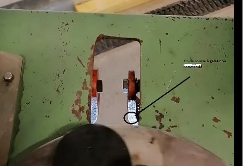

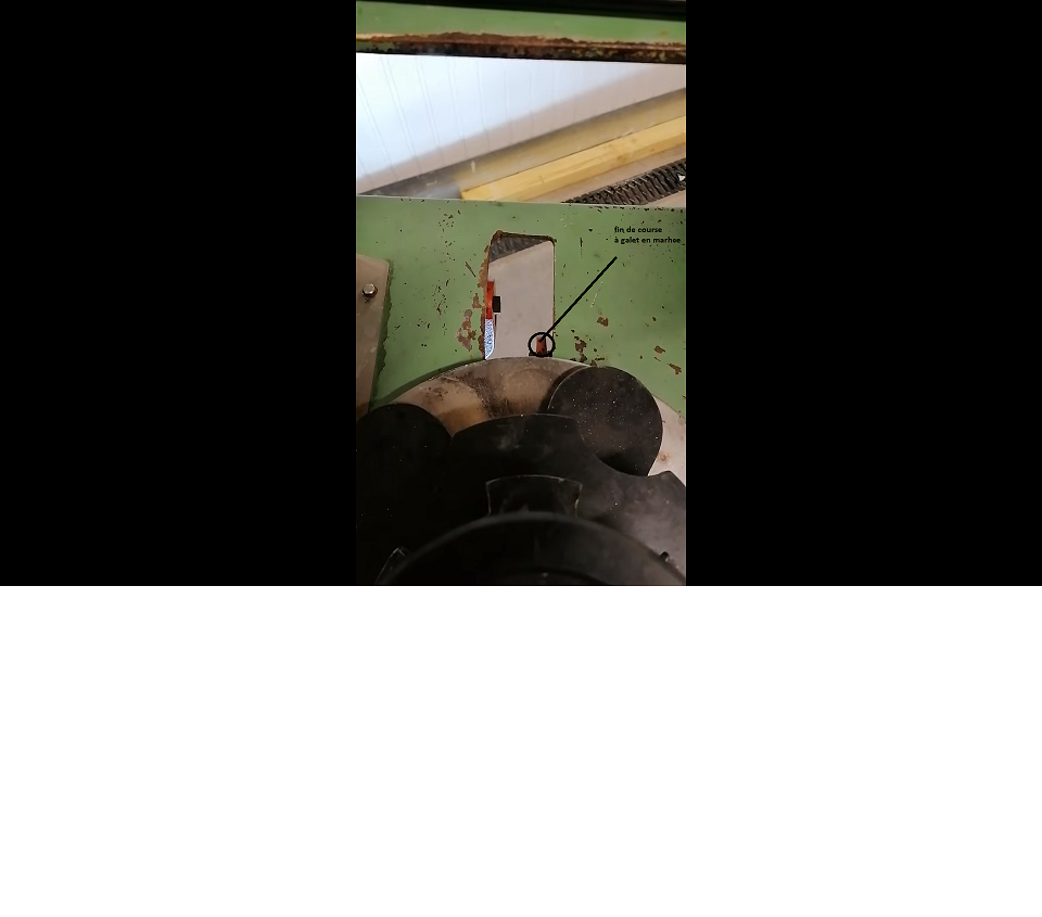

Alors, merci pour toutes vos réponses !
Avant de partir dans une direction pour la réalisation ( automate ou autre ) je vous montre d'autre vidéos pour que vous puissiez avoir une bonne vue sur le fonctionnement de la machine!
Vidéo avant le démontage ( pas la même machine mais exactement le même principe seul l'année de la machine change)
Mon but premier était d'utilisé cette tige qui maintient le patin ( blanc ) pour régler la cadence.

Ensuite le fonctionnement mécanique de la machine
https://www.youtube.com/watch?v=aOHFKoUaRF0
Pour la réserve d'air c'est branché sur un compresseur de 270 L réglage possible jusqu'à 10 bar
il y'aura deux formats de bouteille effectivement, 75 cl et 33cl le vérin sera installé sur un support qui permet de régler la hauteur sans changé la course du vérin la fixation du vérin n'est pas la tige qui monte. Mais à gauche

On vois bien le plateau avec un pas Globique, qui entraine un pignon (ou une came) puis ressort via une bielle !
Tout est lié mécaniquement à la rotation du plateau...
Donc tu peux
ou te reprendre sur la mécanique pour y fixer des cames et des capteurs (pneumatique ou electrique)
ou y fixer une boite à came électrique directement (via adaptation bien sûr)
ou oublier tout ça et un simple détecteur sur le plateau en position et hop (pas top la sécurité mécanique comme évoqué auparavant)

Une came mécanique : par exemple : https://fr.wikipedia.org/wiki/Came_(m%C3%A9canique)
Ton axe de plateau fait 360 ° (1 tour) pour chaque position !
une came (ou plusieurs) placée en bout d'arbre fera(ont) elle(s) aussi 1 tour (en même temps que l'arbre du plateau) !
tu peux mettre
- un détecteur électrique qui pilotera un distributeur à commande electropneumatique
- un détecteur pneumatique qui pilotera un distributeur à commande pneumatique
le profil de la came défini à quel degré, et pendant combien de degré le détecteur sera actionné.
Les pente définissent les vitesses actionnement et de relâchement.
Avantage
c'est simple !
on peut avoir plein de cames.. une pour chaque mouvement !
inconvénient :
pour changer le fonctionnement, faut changer le profil de(s) came(s) !
la came simple revient presque pareil à placer un détecteur au bon endroit sur le plateau !

J'ai regardé des documents, je suis tombé sur une came à galet. si je prend un distributeur pneumatique fin de course à galet que je le positionne pour qu'il s'actionne comme sur les photos
Vu que cette tige gère l'arrêt et le redémarrage du plateau ?
est ce possible ?
ou utiliser cette partie du mécanisme autrement ?
est ce possible ?

Peut être que oui, à toi de voir...
tu as le principe...
