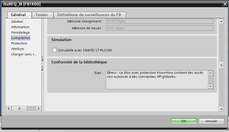

j'ai fait l'essai avec TIA V16, et je n'ai pas le même résultat. Cette fois ci, j'ai la compilation qui se fait mais j'ai un message d'erreur pour 4 blocs, et cette fois ci ils sont identifiés.
Impossible de simuler le bloc 'ibaREQ_PN [FB1401]'. Si le bloc est issu d'une bibliothèque, utilisez une bibliothèque avec prise en charge de la simulation. Activez sinon l'option "Prise en charge de la simulation lors de la compilation des blocs" dans les propriétés du projet et recompilez le bloc.,08/07/2021,08:00:32
Par contre la prise en charge de la simulation est déjà activé dans le projet. et là je ne sais plus quoi faire, il y a bien une case à cocher.
Mais pas possible de la cocher.

Le fond du problème n'est pas la simulation, mais bien le programme qui ne compile pas sans erreur. Tu ne pourra pas non plus charger dans une vrai cpu.

Là c'est bizarre, car c'est un programme qui tourne actuellement dans une CPU1518F !
Le programme se compile bien sans erreur, c'est au moment du chargement que ça plante. Le programme est issue d'une migration V14 -> V16.

Vérifie que la case "Prise en charge de la simulation lors de la compilation des blocs" soit coché.
Clic doit sur le nom du projet->Propriétés..->Onglet protection
(/!\ Nom du projet différent du nom de l'automate)
Une fois la case cochée recompile les blocs qui sont en erreur, et s'il font parties d'une bibliothèque il faut les éditer pour les compiler.
