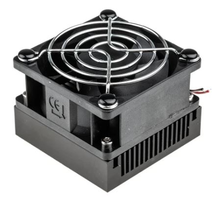

J’ai pensé sans réfléchir (je peux pas faire les deux choses à la fois)
Un dissipateur thermique géant comme sur les processeurs collé au silicone sur le toit de l’armoire.

L’échangeur air/air c’est très bien,
je pensais plutôt à un radiateur bestial statique pour dissiper la chaleur accumulée sur les parois de l’armoire.
