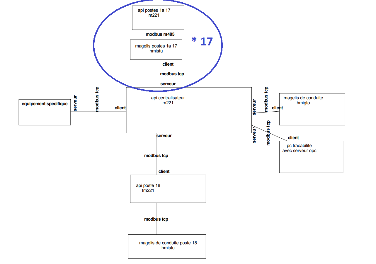

bon ben voila j'ai fait un premier test hier soir, et ben devinez quoi, ça marche pas et ça me surprend pas.... :mrgreen:
j'ai fait un test léger en mettant un bout de programme ou chacun des postes incrémenté une variable dans l'automate central...
des que je suis arrivé a 8 postes chargés, ça a tout figé... erreur de socket. logique :D
donc maintenant je cherche une solution en urgence... :oops: :mrgreen:
j'ai fait un synoptique des liaisons (c'est un synoptique mais bien entendu, tous les ports Ethernet sont connecté ensemble (par contre c'est un réseau qui n'est pas interconnecté avec autre choses)
l'automate 18 dialogue avec l'automate central parce qu'il doivent attaquer l’équipement spécifique qui est commun masi au pire, je peux inverser les echanges
Alors au niveau des solutions:
- remplacer l'automate M221 central en M340 (j'ai une application qui tourne ailleurs avec 20 magelis + 1 pc traçabilité sans soucis)
problème: prix et délais
après j'avoue que pour la programmation c'est plus confort d'avoir unity que somachine-basic...
- remplacer l'automate M221 central en M251
pas sur que cela fonctionne vu les limites que j'avais vu dessus mais j'ai déjà 2 ports Ethernet donc j'imagine que je peux faire 2*8 sockets
et je ne parle pas du logiciel
mais j'ai une CPU en stock
- Eviter que tous les magelis (les 17) dialoguent directement avec l'automate centrale
je pense utiliser le partage de données entre magelis (je en l'ai jamais utilisé)
en gros j'imagine tous les 17 hmistu dialoguent avec le HMIGTO via le partage de données qui lui concentre toute la com sur le M221
Ca pourrait peut-être fonctionner car le volume d'échange est relativement faible... (mais j'ai un gros doute sur la fiabilité du partage de données)
de plus dans les limites des afficheurs: HMIGTO est limité à 8 partages (donc ça voudrait dire qu'il faut que je fasse des groupes de 8) ou remplacer via un HMIGTU mais que je n'ai pas en stock et ou je n'ai pas trouvé les limites de partages...
ou sinon regrouper les HMISTU par groupes de 8 mais cela m’embête car théoriquement ce sont des postes indépendants (si 1 tombe HS, les autres devraient pouvoir continuer...)
Voila merci de m'avoir lu... je prend toutes idées :oops:

perso, dans ce cas je passerai sur un M340
si aucun fournisseur ne sait me fournir rapidement, j’achèterai d'occase (cofiem, boncoin...)
certes c'est une dépense imprévue mais c'est une solution pérenne surtout si tu sais déjà que ça fonctionne ailleurs
il faut prendre en compte le temps passé à chercher/tester d'autres solutions
on ne peut pas gagner à tous les coups, tant pis ! il faut trouver une solution et essayer de se rattraper sur une autre affaire.
C'est l'avantage d'être à son compte, je fais comme je le sens, je n'ai pas un chef qui va me dire : tu te débrouilles, je n'achète rien, je n'ai plus de sous sur cette affaire, tu aurais dû y penser....
Edit : il y aurait aussi la solution de mettre une passerelle entre le M221 et les HMI, cette passerelle n'ouvrirait qu'une connexion avec le M221 et elle serait assez performante pour les 18 IHM. ça peut coûter moins cher en matériel mais il va falloir la paramétrer.
je te mets le lien sans avoir regardé en détail, j'en ai utilisé une pour attaquer des automates S5 et S7 et les ressortir en modbus TCP.
https://www.redlion.net/fr/product/flex ... 2-1-rs-485
si besoin, par mp je te donnerai le contact du fournisseur qui a un support qui tient la route.

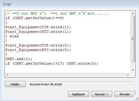

Je récapitule :
Chaque HMISTU du groupe des *17 possède un pilote ModBus RTU avec un équipement unique M221
Chaque HMISTU du groupe des *17 possède un pilote ModBus TCP/IP avec tous un équipement unique à l’adresse IP du M221 Centralisateur,
on peut séquencer les équipements pour pas qu’ils discutent le bout de gras tous en même temps,
avec l’instruction @sys :1 A la grosse ça revient à mettre un chenillard dans chaque HMISTU qui va activer son équipement, reste à les synchroniser,
A voir comment ? et encore c’est pas dit que ça marche, LOL
exemple:
Si je met 0 dans la variable externe Start_EquipementTCPIP l’équipement n’est plus pris en compte , comme si il n’existait pas
Modifié en dernier par itasoft le 18 mars 2022, 10:02, modifié 4 fois.

Messages : 7807
Re: Nombre maximum de connexions modbus TCP M221
Ok je vois, ceci dit si tu veux tester mon gadget
Je pense que ya pas besoin de les synchroniser ça serait étonnant que il y en aurait 8 en même temps, A tester, Exemple :
Dans chaque HMI mettre le Script ci dessous dans une action périodique 2s. Si ce gadget fonctionne on peut envisager que chaque HMI appui sur une touche pour demander la parole que on lui coupe après un certain temps., Avoir
-------clic pour zoom----
Modifié en dernier par itasoft le 18 mars 2022, 13:00, modifié 1 fois.
