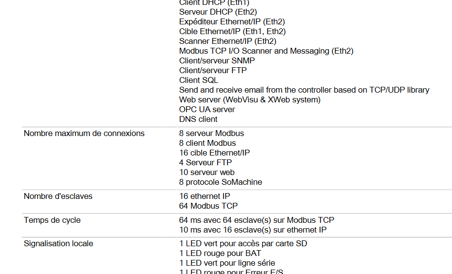

Voila je dois tout bientôt mettre en service une installation ou il y a un automate m221CE40T avec 18 magelis...
Volume de données assez faible mais nombre important de points de communication
Bêtement initialement, je me suis pas posé la question du nombre de communication simultanées... :mrgreen: :oops:
Mais la mise en route approchant, j'ai commencé a me poser des questions... En potassant la doc, j'ai trouvé pour le M221: 8 connections serveur et 8 connexion clients en simultané
J'ai regardé du coté M251 :shock: : 8 connections serveur et 8 connexion clients en simultané,
mais il me parle de 64 esclaves modbus tcp... donc j'avoue que je comprend pas trop que cela signifie
Vous comprenez tout cela comment vous?

Disons dans ton affaire que tu as 18 clients (IHM) et un serveur (API) donc normalement avec 8 clients simultanés t’es pas bon.
Pour les 64 c’est pas clair, ya pas d’esclaves en ModBus TCP/IP donc ça serait 64 serveurs , ça veut rien dire,
on va attendre quelqu’un qui comprends l’incompréhensible, lol

64 esclaves Modbus TCP corresponds à des équipements tels que variateurs, bloc I/O, etc etc

Je pense qu’ici la notion de connexion signifie demande d’accès simultanés et non d’une connexion physique donc à priori tu peux connecter physiquement 64 éléments mais t’es connexions sous forme de read/write sont les limitées à 8 en serveur et 8 en clients simultanément.

Justement c'est bien la question que je me posais... est ce que c'est 8 en simultanée, 8 en total..... j'imagine 8 dans le buffer...
Bref de toute façon l'architecture est train d'être installée chez le client, alors pas le chois, je continue et on verra si ca marche :lol:
j'avais ce genre de truc sur un m340 ou il y avait 20 magelis ça marche depuis des années sans soucis... Mais c'est un M340 avec plus de ports simultanés....

Pour moi il s'en fout complétement du nombre de clients, le facteur limitant c'est plutôt le nombre de requêtes/secondes auxquelles il peut répondre.
Maintenant, pour savoir son taux de charge, ça risque de pas être simple.
