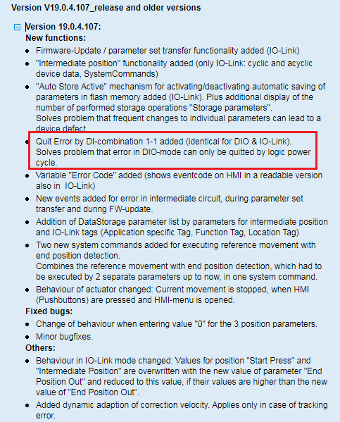

Il faudrait vérifier la version du firmware de ton vérin.
Il y a une mise à jour qui existe qui semble solutionner le problème de l'acquittement :
L'acquittement se ferait en activant les 2 commandes en simultané :

Merci beaucoup steph68.
Je n'avais pas vu la seconde page du sujet :?
Mais entre temps j'ai trouvé la même solution, qui fonctionne.
