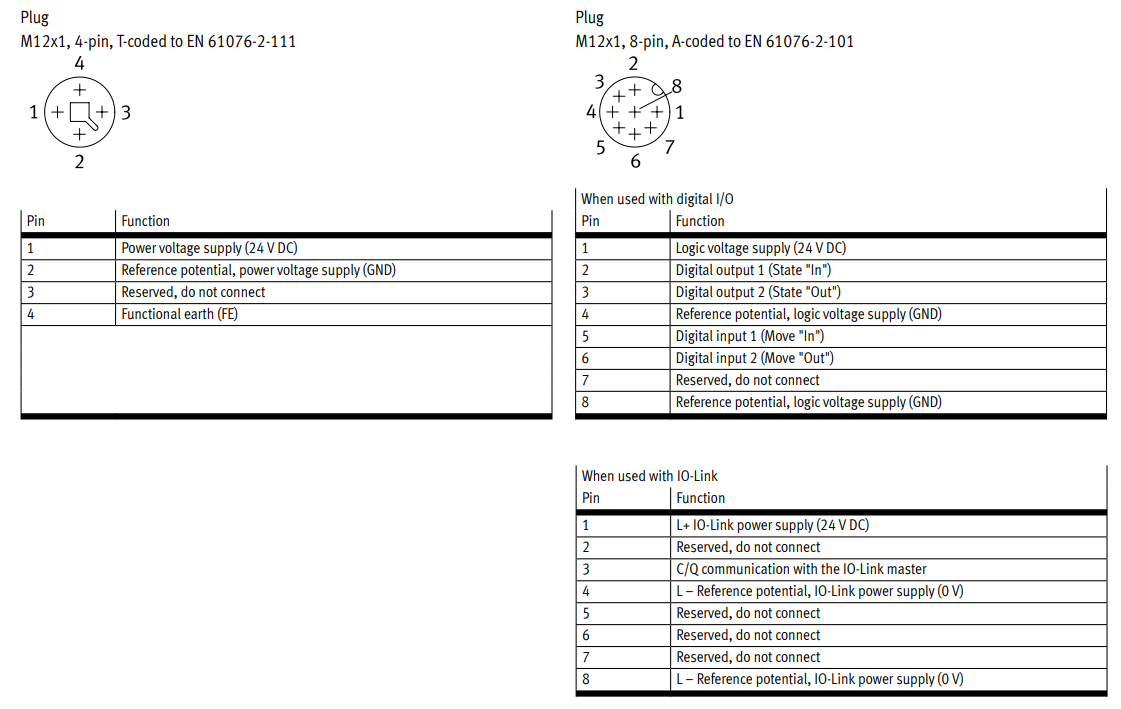

Pour une machine spéciale en phase de construction, j'utilise un vérin rotatif FESTO de référence : ERMS-25-180-ST-M-H1-PLK-AA-R.
Je rencontre un problème avec. Je n'arrive pas à le mettre ne fonctionnement, il reste bloqué en état d'erreur (témoin LED rouge).
La documentation technique de l'appareil ne me permet pas de résoudre l'erreur présente, puisque ce code erreur n'y est pas référencé. J'attend toujours une réponse du service technique FESTO.

Tu alimentes bien la puissance ?
Au rétablissement de la puissance, il faut systématiquement acquitter le défaut.
Comment dialogues-tu avec le vérin ? en E/S direct ou en IO-Link ?

Oui la puissance est bien alimentée, tout les raccordements ont été vérifier.
Par acquitter le default, vous parlez d'appuyer 3s sur le bouton "Edit" ? Si c'est le cas, oui c'est une étape que j'effectue.
La communication se fait en E/S directe.
Les erreurs sont effectivement liées à l'alimentation. Elles s'interchangent entre "Sous-tension de l'alimentation de charge 24V" en fonctionnement normal de la machine et "Surtension de l'alimentation de charge 24V" lorsque la sécurité machine est activée (Arrêt d'urgence apppuyé...).
Pourtant, tout à été contrôlé...
Tu ne m'as pas répondu.
Si tu es en IO-Link, il y a une entrée logique pour l'acquittement qu'il faut gérer.
Si tu es en E/S directe, il n'y a pas d'acquittement. Le vérin devrait s'auto-acquitter.
As-tu le bon câblage de la M12 8 broches ?

Essaye celle-ci : https://www.festo.com/net/SupportPortal ... 3651g1.pdf
Notamment, la procédure de mise en service : 9.1 Commissioning "DIO operation (digital I/O)"
Errors can be reset as follows:
– DIO mode --> Reset of logic voltage
– IO-Link --> operation Parameter "Quit Error" (0x0029.3 or 0x0107.0)

Apres de nouvelles vérifications, le câblage était bien conforme, mais il s'est avéré que l'alimentation n'était pas réglée sur 24V précisément mais légèrement au dessus. Il faut vraiment être à 24,0V. :roll:
Je n'ai donc plus d'erreurs. Concernent l'acquittement, il me semble également avoir vu dans les documentations qu'il se produit automatiquement en liaison E/S directes. Cependant je ne retrouve plus cette mention, et je suis tout de même obligé d'appuyer 3s sur le bouton "Edit" (ou de débrancher la connexion LOGIC), ce qui n'est pas très pratique par rapport à l'utilisation de la machine...
