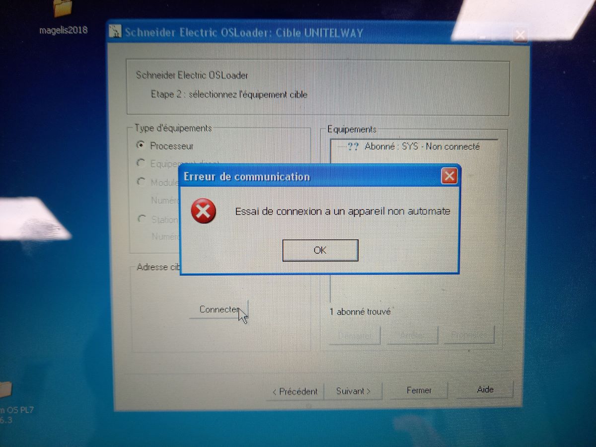

Bonjour, lors de l'essai de la mise à niveau d'un TSX P57203, j'ai rencontré exactement le même problème que vous.mangeurdeplc a écrit : ↑24 mars 2022, 09:37 Bon j'ai enfin reussis a rentrer en com avec l'automate mais maintenant c'est au niveau de l'os loader qu'il y 'a un probléme : essai de connection à un appareil non automate
Y a t'il donc une solution ou la carte est HS ?

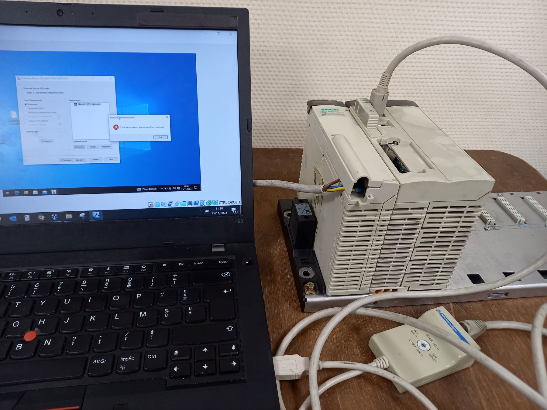

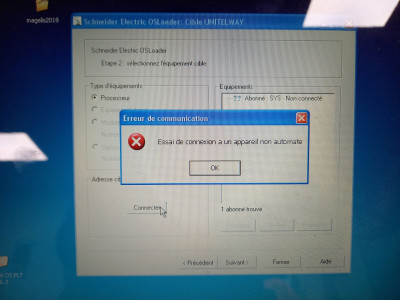

Je rencontre le même problème : j'ai le message "essai de connexion à un appareil non automate" avec une CPU TSX 57203 version OS 6.01.
Ce message apparaît dès l'étape 2 de sélection de l'appareil cible : je parviens bien à voir mon abonné (et même à passer en STOP / en RUN ma CPU), et dès que je clic sur Suivant, le message apparaît (je suis donc très loin d'un premier transfert de l'OS temporaire ou l'OS définitif de la procédure Schneider).
Info : j'ai dû passer par une VM avec Unity V13, en direct depuis mon PC avec Ecostruxure v15 je n'atteins pas le cap de voir la CPU (alors que le drvier manager est bien configuré en Unitelway)

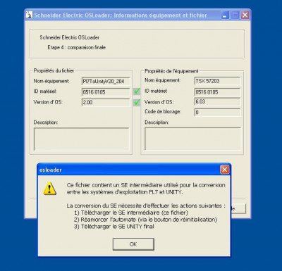

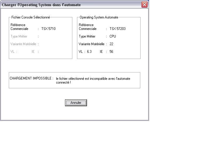

Après échange avec Bruce33, j'ai migré le firmware PL7 de mon TSXP57203 vers la dernière version (de 6.1 à 6.3) avec OS-loader de PL7 => SUCCES

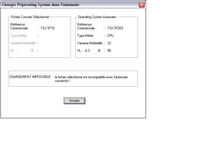

J'ai ensuite voulu envoyer le .bin de migration TSXP57203_to_204 "Pl7_to_Unity_204.bin" trouvé sur le site schneider par OS-Loader de PL7.
https://www.se.com/be/fr/download/docum ... mium_V3.0/
Mais j'obtiens une incompatibilité de chargement avec l'automate connecté. Est-ce que qqn pourrait m'envoyer le fichier .bin adapté ?
- Messages : 7806
Re: Migration PL7 vers Unity sur TSX P57203M -> TSXP57204M
ça te dit que l'automate connecté est un TSX57203 et non pas un TSX57204

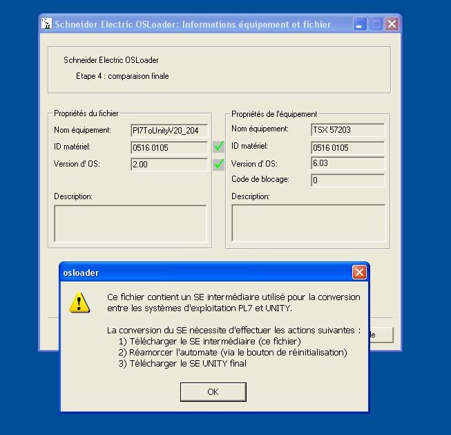

L'OS Loader de PL7 ne sait pas traiter les fichiers de firmware Unity (car il a été programmé avant leur existence).
L'OS Loader de Unity/Control Expert sait traiter les fichiers de firmware PL7 et Unity.
Si la mise à jour a fonctionné avec l'OS Loader de PL7 mais que vous n'y arrivez pas avec l'OS Loader de Unity/Control Expert, c'est qu'il y a un problème logiciel ou matériel avec cette deuxième solution.

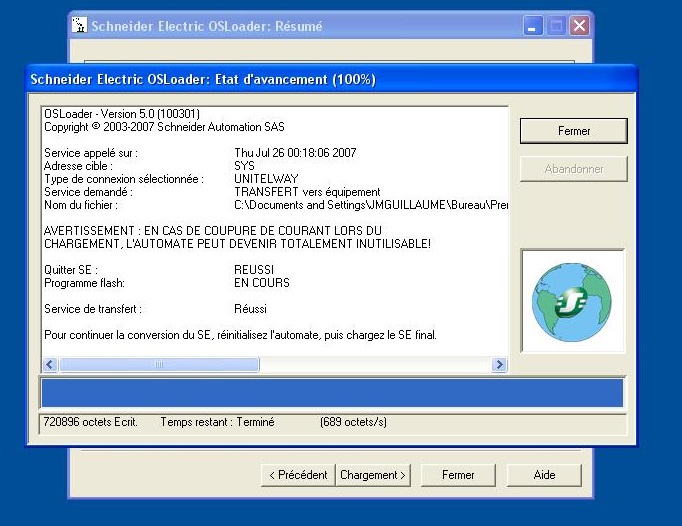

CapamotionFR
- Code sa première boucle
- Messages : 12
- Enregistré le : 01 oct. 2024, 16:19
Hello,
Merci pour les conseils.

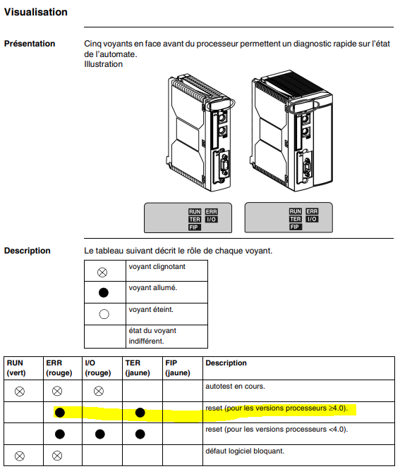

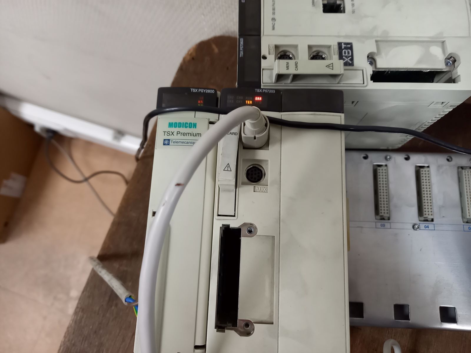

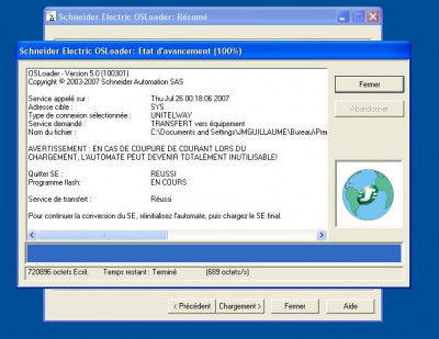

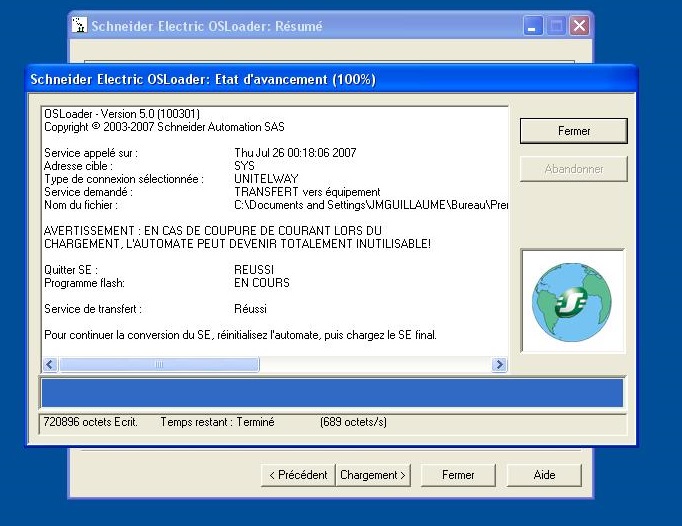

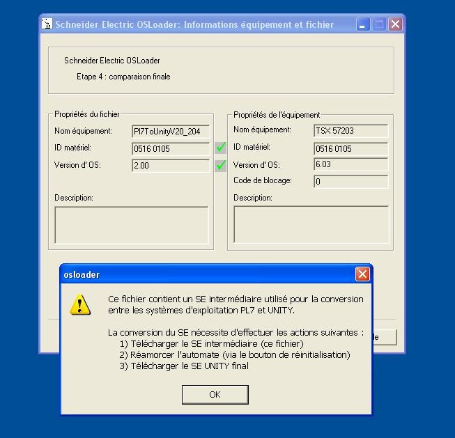

Du coup j'ai testé avec l'OS loader de Unity (un bon vieux V5) depuis une VM sous Windows 7 et j'ai (enfin) pu avoir la connexion et l'automate, prêt à télécharger le 1er firmware d'OS temporaire. Par précaution (et crainte de phénomènes expliqués sous une VM), j'ai installé ce Unity v5 sur un PC tout à fait respectable sous XP. La migration vers l'OS temporaire s'est bien déroulée. Suivant la procédure, je coupe l'alim de mon automate et au redémarrage les LEDs TER et ERR sont allumées fixes Depuis, impossible de se reconnecter à la CPU (avant même de pouvoir essayer de lancer l'envoi du 2e firmware) J'ai essayé de me connecter dessus en PL7 (en indiquant un TSX57P203) => impossible
Idem en tentant de me connecter en Unity (en indiquant un TSX57P204M) => Impossible
Des idées pour poursuivre la migration (ou revenir en arrière ou retrouver la connexion) ?
- Bernardo59
- Messages : 1054
- Localisation : Nimes
A mon avis c'est mort:
- Messages : 2231
Hello,
J'ai fait cette manip (TSX57P203 vers 204) il y a une dizaine d'années avec le même résultat que toi. Depuis la cpu est sur une étagère avec marqué HS dessus...
J'en avais déduit qu'il ne fallait jamais faire cette manip
