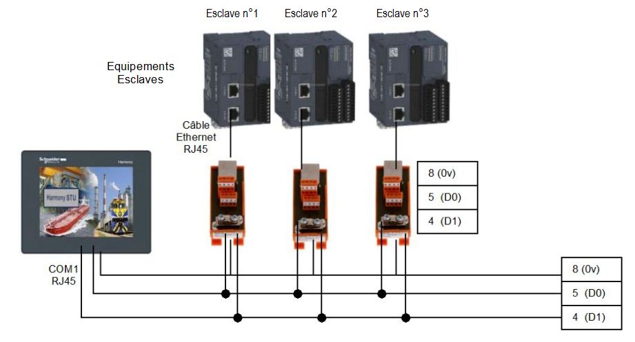

[M221] Relier plusieurs automates M221 à un ecran avec le port serie sur un switch

Et comment peut on relier les automates à l'écran ? avec un switch ?

voir la photo

Merci mais quel ce composant ? Et pour déclarer l’écran maitre c'est lorsqu'on configure l'écran ?
