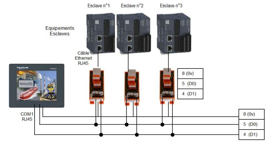

Merci pour votre aide.
Et comment peut on relier les automates à l'écran ? avec un switch ?

voir la photo

Merci mais quel ce composant ? Et pour déclarer l’écran maitre c'est lorsqu'on configure l'écran ?

Merci beaucoup itasoft pour ton aide :) :) :)
