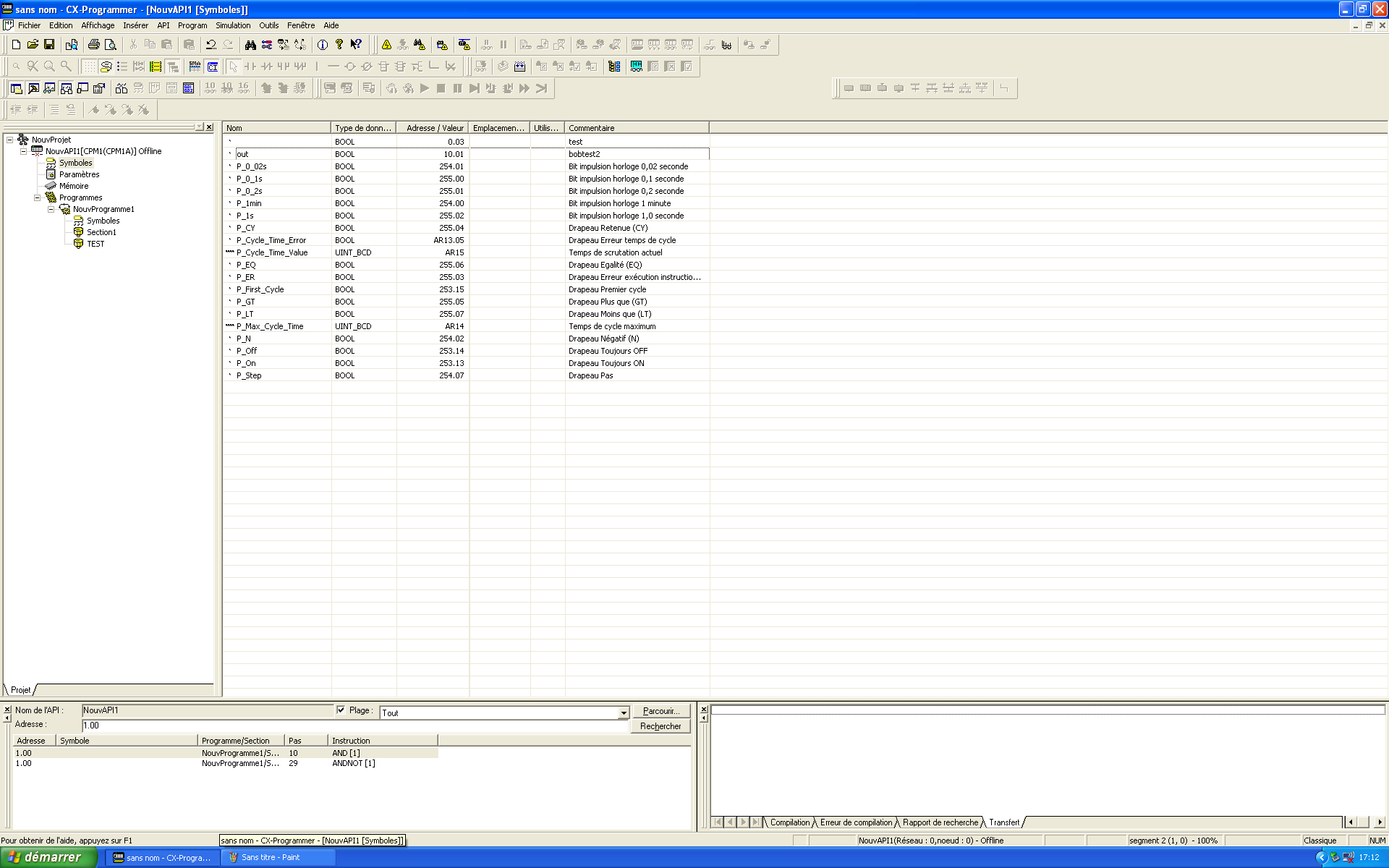

Voilà ce qui compose mon programme.

si ça c'est l'ensemble de tout le programme, ça ne vient pas de ce que j'ai dit sur le post précédent, je vois pas

Il n'y a effectivement aucune commande mov.
Et quand je regarde le rapport de références croisées,pour moi on utilise que les canaux 11; 2 et 1.
Les sorties 10.00 à 10.15 sont dispos (même si l'automate ne possède que 4 sorties).
Et outre le problème de sortie, le problème avec le bit 210.1 est également bizzare, à moins que le canal 210 soit utilisé

Passe ton programme en contact et refais une capture écran parce que en list c'est totalement indigeste. Cela dit je ne vois aucune sortie écrite dans ton bout de code, il n'y a que des HR en set/reset et même des bits d'entrées en set/reset ? du coup on comprend pas bien ce que tu veut faire. Pour information, les zones mémoires du CPM1A sont ici : http://www.support-omron.fr/F_Memoire.php

J'ai réussi à activer ma bobine et faire un set sur un bit.
Il semblerait que mon "erreur" était de mettre ma ligne dans une nouvelle section.
En rajoutant ma ligne dans l'unique section existante, ça fonctionne. Sauf pour les fronts montant mais pour cela je vais voir ce que vous m'avez
conseillé, avec la fonction diffup.
Maintenant que j'ai réussi avec un automate lambda, je vais essayer sur la machine.

Essai OK
Me reste le problème de front montant, mais au moins je passe à autre chose.
Par contre je ne comprend toujours pas pourquoi, même si je n'appelle pas ma nouvelle section dans le "master", la sortie ne s'allumait pas.

T'as transféré dans l'automate ta nouvelle section au moins (sinon tu vois l'animation sur le pc mais l'automate ne fait rien lui !!) ?
Sinon oui +1 avec JC87... aucune sortie programmée dans ta photo !
Pour les fronts : utilise le @ devant ta fonction, elle permet de ne la faire que sur front montant : regarde ici page 324 http://www.support-omron.fr/pdf/W353-FR ... Manual.pdf
sinon passe par la fonction DIFU et un bit pour chaque entrée dont tu veux évaluer le front montant (fais cela en début de programme pour chaque entrée)

Je suis technicien dans une petite pme, nous avons eu des problèmes de manque d'étiquette sur certains produits, le fonctionnement, en gros, est simple :
Une cellule (normalement allumée nf) contrôle le passage des produits qui sont acheminés par convoyeur, l'étiqueteuse déroule qu'il y ait ou non des étiquettes, pas de renvoi de défaut non plus ça continue. Il y a une cellule (allumée au repos nf), qui arrête le déroulage des étiquettes quand celle-ci se rallume.
Le produit passe, l'étiqueteuse déroule, dès qu'elle récupère la détection (espace entre 2 étiquettes) le déroulage s'arrête, le produit libère la cellule.
2 solutions couteuses ont été évoquées (nouvelles installations pour contrôle) et étant passionné par l'informatique et ayant une très grosse préférence pour l'automatisme, je me suis penché sur la demande, de la fabrication du câble au téléchargement du logiciel, de l'autodécouverte de cx-programmer et premiers pas, à mon désespoir de n'avoir personne qui connaisse le logiciel pour échanger sur mon problème et comme google est mon ami, me voilà sur ce forum.
Voilà ce que je viens de préparer, je n'essaierais que demain. Il y a surement des erreurs, mais c'est un peu grâce à elles que l'on apprend, je compte bien me corriger demain. Et puis il est tard!(je me cherche des excuses lol).

Première erreur à vue de nez..... chaque instruction DIFU (montant ou descendant) DOIT avoir son PROPRE bit !! sinon ça marche pas bien

ok, mais que doit t'on faire si on détecte un manque d'étiquette sur un produit ?
