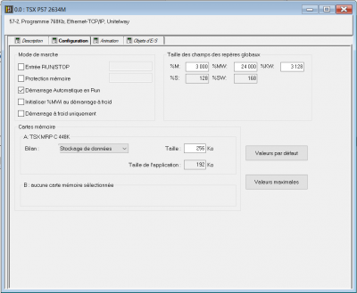

Unity me dit que l'appli fait 192 Ko et j'ai pourtant 256 Ko de dispo... ça devrait etre bon non ?
Re: [Unity] Application PL7pro vers Unity
Posté : 14 juin 2022, 12:31
par itasoft
OUI ça devait être bon normalement, essaye d'en mettre une plus grosse pour voir
Posté : 14 juin 2022, 14:15
par andala
Quelque soit la carte que je met, même erreur !
Mon programme serais aussi balèze que ça ?

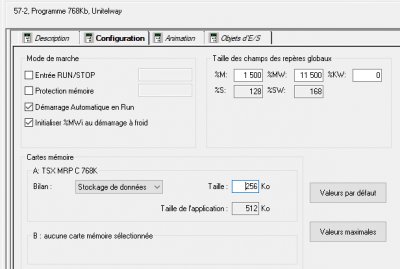

Posté : 14 juin 2022, 14:29
par Béryl
La valeur de taille de l'application semble être le max qu'accepte ta carte et non la taille de ton appli actuelle.
Voilà ce que j'ai avec une carte plus grosse :
Fais comme te dit Itasoft : essaie avec la carte la plus grosse de ta config.
Posté : 14 juin 2022, 14:36
par andala
On est d'accord qu'il s'agit ici de la carte TSX MRP F 008M !
Même en en mettant 2 il me met toujours le même message
Posté : 14 juin 2022, 14:39
par Béryl
T'as essayé la 768K ?
Posté : 14 juin 2022, 15:06
par andala
Béryl a écrit : 14 juin 2022, 14:39 T'as essayé la 768K ?
Non, mais rien m’empêche de le faire
Résultat : rien à changer
Décidément... il veut pas me le générer mon projet ! :( :lol:
Posté : 14 juin 2022, 15:10
par itasoft
ça doit pas venir de la carte mémoire,
