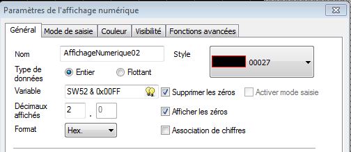

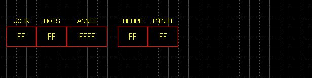

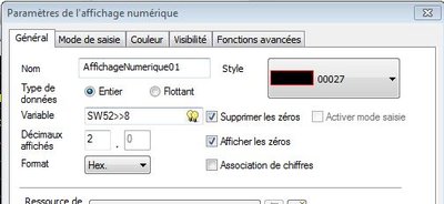

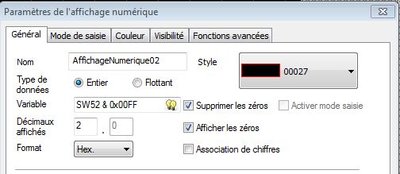

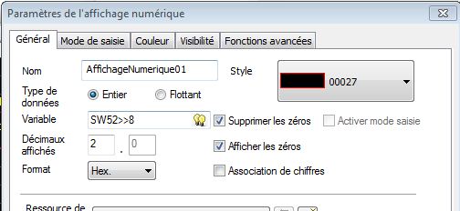

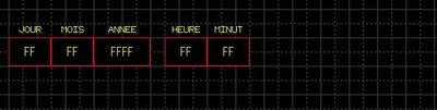

- Messages : 7806
Re: Vijeo-designer Mise à l'heure de l'automate
pour afficher la date et l'heure de l'automate sur le IHM ya pas besoin de Script
JOUR MOIS ANNEE
JOUR MOIS ANNEE
