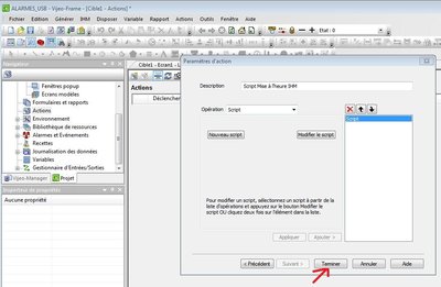

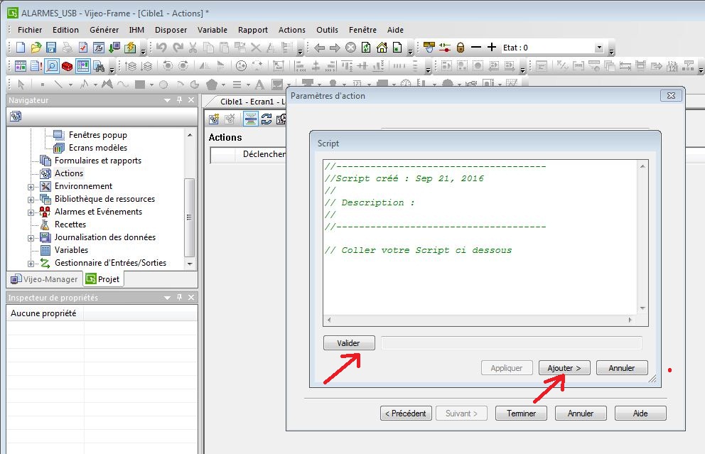

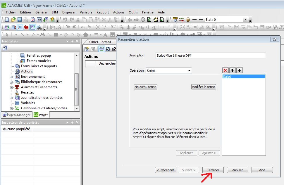

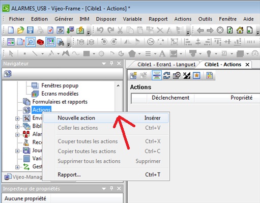

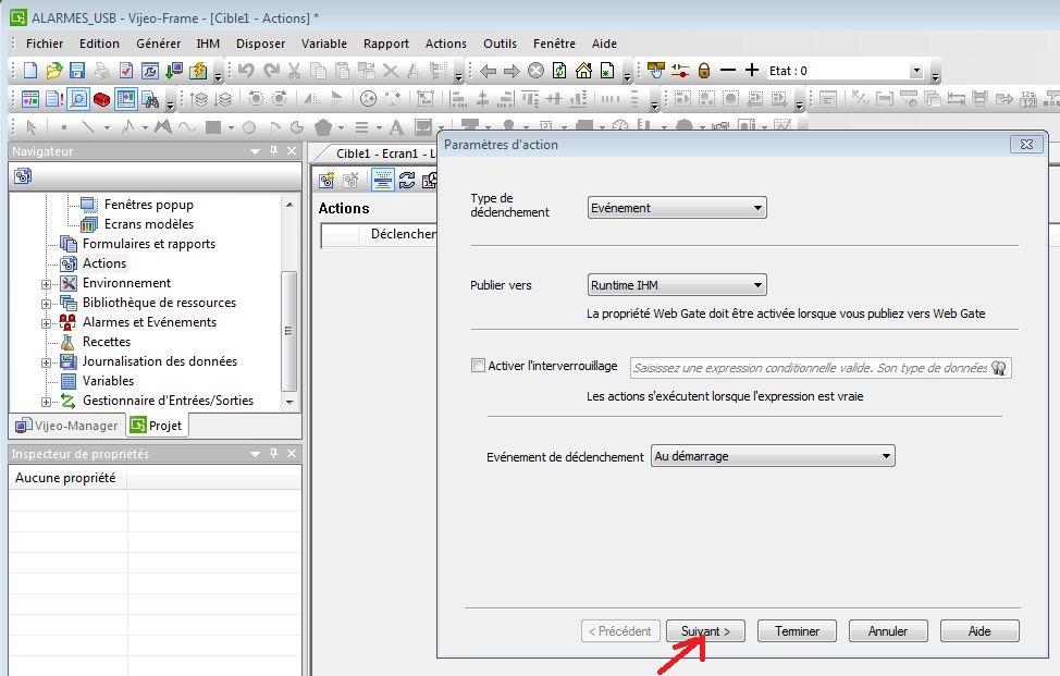

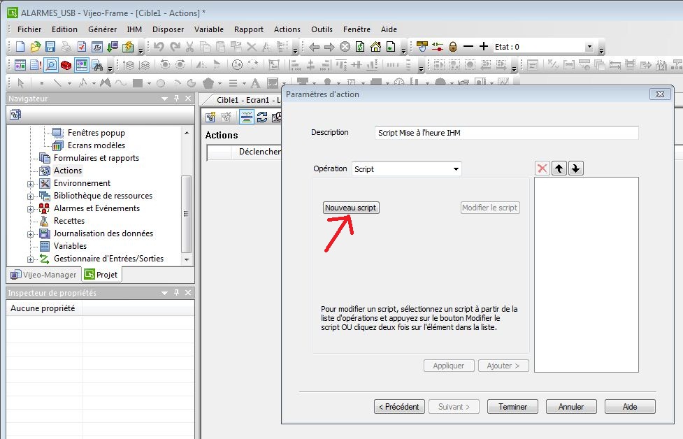

- Messages : 7805
Re: Vijeo-designer Mise à l'heure de l'automate
Script Mise à l'heure IHM au démarrage
Cliquer dessus pour agrandir
