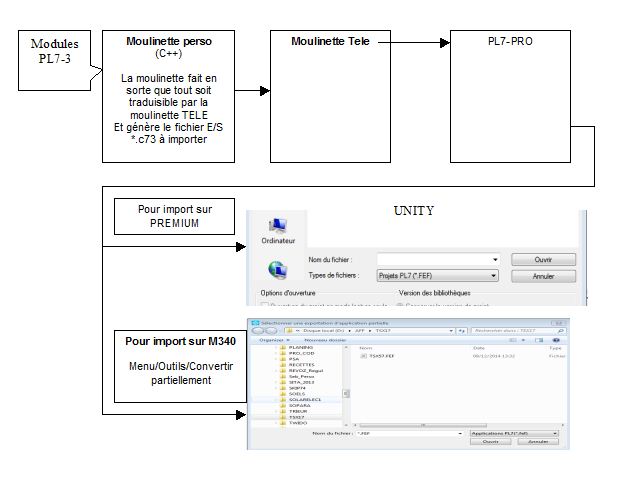

En effet c'est le cas 1, après si tu utilise la moulinette tu n'a pas de question a te poser ça va marcher de suite, par contre ne soit pas surpris, la moulinette va te rajouter des parenthèses partout.
Messages : 7805
Re: conversion programme pl7-3
pour information sur ma moulinette perso.
cliquer dessus pour agrandir

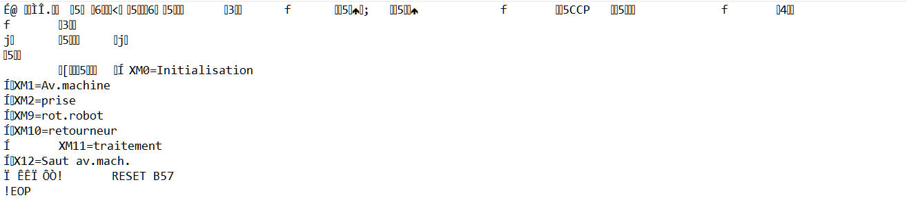

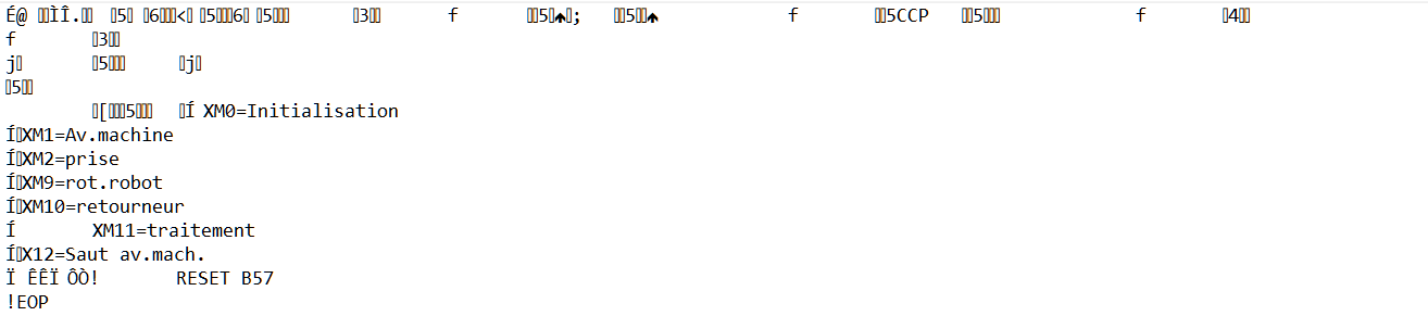

Par contre c'est normal que mon fichier .GR7, avant conversion, soit comme ça :
Messages : 1573
Re: [RESOLU] conversion programme pl7-3
andala a écrit : 20 janv. 2025, 11:27 Par contre c'est normal que mon fichier .GR7, avant conversion, soit comme ça :
C'est un problème de jeu de caractères ça. C'est juste une couille d'affichage, ça change rien au contenu du fichier.
Messages : 2231
Oui c'est normal. ce ne sont pas des fichiers texte comme en PL7-Pro mais des fichiers binaire. Après ça veut pas dire que le fichier n'est pas altéré.
