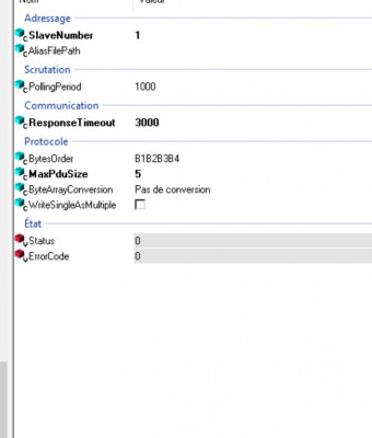

Tres interressant tout ça, merci bien pour ces explications, je vais tacher de trouver où forcer cette lecture seule. J avoue avoir essayer un peu tout les options sur la config modbus de pano. Des que j ai la solution je la poste ici. Merci pour avoir pris le temps de detailler les trames, je vais ainsi appronfondir mes connaissance. Il est vrai que quand ca fonctionne, je passe a autre chose sans forcément maitriser le fonctionnement.

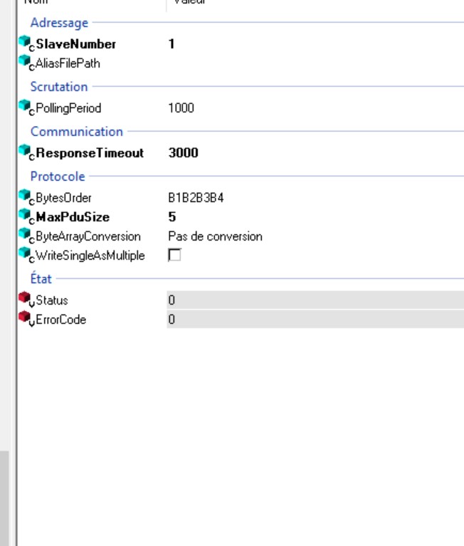

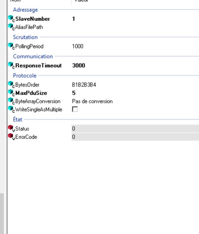

Bonjour, donc problème résolu, en effet il y a bien un moyen de forcer la lecture d'un seul mot a la fois sur le drivers Modbus de Panorama:
Le "MaxPduSize", il faut calculer le nombre d'octet (2) car mot de 16 bit et ajouter le chiffre du code fonction (3), donc 2+3=5. Par defaut la valeur est de 252.

Merci Bruno pour ce retour avec complément d'information qui pourra servir à d'autres personnes.
Le paramètre MaxPduSize n'est vraiment pas clair pour les utilisateurs, Codra aurait pu trouver un paramétrage plus explicite.
L'explication sur la longueur de 5 octets me laisse perplexe (le code fonction tient sur un seul octet). Surtout que le PDU de la requête n'a pas forcément la même longueur que le PDU de la réponse... Mais bon si ça marche c'est l'essentiel.
