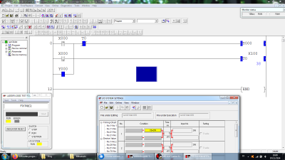

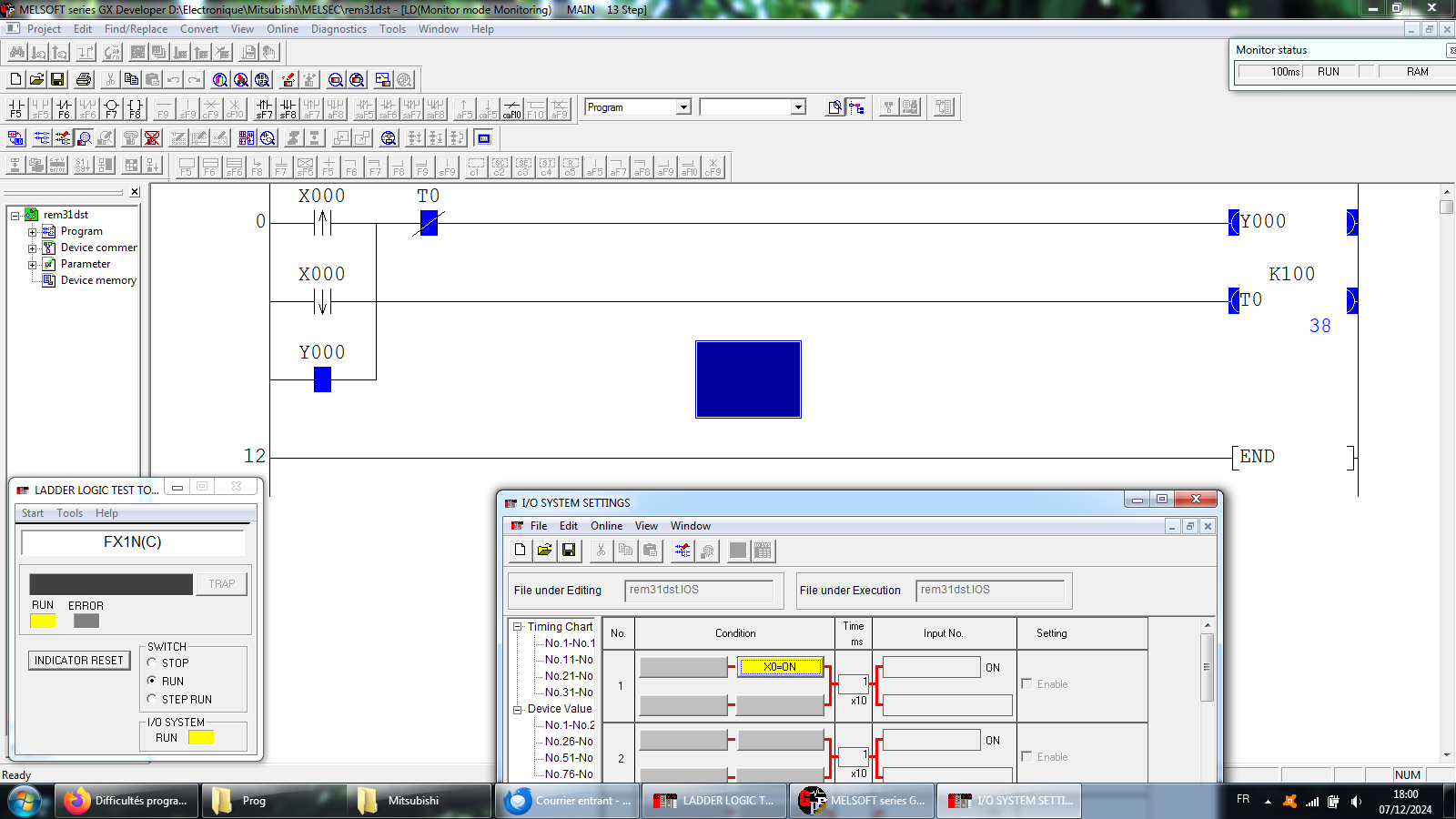

Difficultés programation plc fx1n-20mr
Forum traitant des automates industriels de marque Mitsubishi electric
Autoreverse
Aguerri de l'automation
Messages : 79
Re: Difficultés programation plc fx1n-20mr
Message par Autoreverse »
Bonjour ami Mitsubishiste, il faut utiliser les contacts à front montant (shift F7) et front descendant (shift F8).
