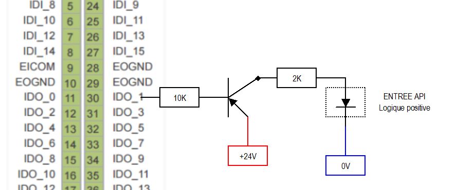

salut,
Alors en fait, j'utilise 2 entrées et 2 sorties sur la PCI, mais il n'est pas possible de passer seulement 2 entrées automate en logique négative, je n'ai qu'un seul commun (du moins je ne sais pas comment faire).
M221 + carte PCI

si ya n'as que deux oui tu peux utiliser ton convertisseur du message precedent

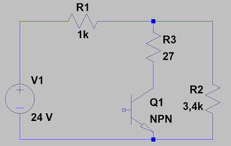

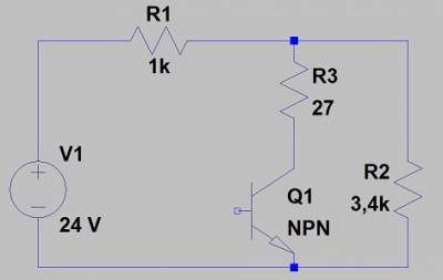

Bon, j'ai cherché un peu et j'ai trouvé une solution qui pourrai convenir :
En gros j'alimente ma sortie en 24V en passant par une résistance de 1k (choisis pour respecter mon seuil de commutation de l'entrée automate et pour ne pas dépasser le courant limite dans la sortie), et je place mon entrée automate (R2) comme si j'avais un PNP. Du coup quand ma sortie est à 1, l'entrée automate est désactivée, et inversement.
J'obtiens 18V au niveau de l'entrée automate quand ma sortie est désactivée, et 0.7 V quand elle est activé.
Les seuils de l'automate sont : >15V --> entrée à 1 ; <5V --> entrée à 0
En courant max dans le transistor, on est à environ 20mA (le max est fixé à 200mA)
Vous en pensez quoi ?

si tu veux inverser le signal suffit de mettre un transistor PNP

Pourquoi faire simple quand on peut faire compliqué??
Bon du coup je ferai en fonction du matériel à disposition, merci Itasoft
