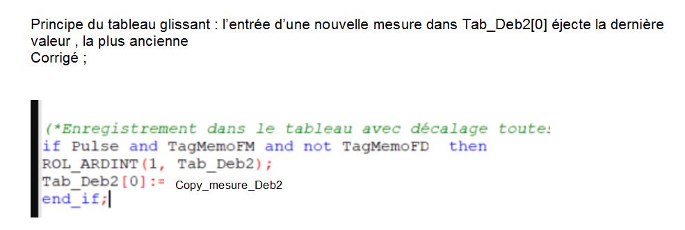

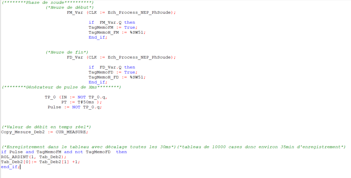

Je vous joint mon programme si jamais quelqu'un est curieux de voir comment j'ai fait !
Le Tab_Deb2[1] +1 c'est pour la simulation !
Je le remplacerai par Copy_Mesure_Deb2 pour la phase de test sur machine
Ouvert à toute critique structurée ;)

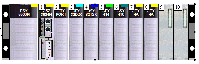

Je reviens sur le sujet !
J'ai chargé ma modification la semaine dernière en activant la case "Tableau dynamique" dans les options du projet.
Etonnamment, je n'ai eu aucun défaut mais par contre impossible de démarrer la production par la suite !
Pour redémarrer, j'ai du recharger le programme initial.
Ci-joint la config automate.
Y - a-t-il un lien entre mes modules CTY et les tableaux dynamiques !?
Y - a-t-il des contres indications pour l'utilisation de tableau dynamique ?
Qu'en pensez-vous ?
Messages : 1573
Re: Journalisation de données / Type DINT
Ce genre de modification nécessite une recompilation complète du programme.
C'est normal que tu doive tout re générer et passer en stop pour le transfert.
Ça consomme plus de mémoire vive.
Peut être que ta CPU n'en a pas assez, ou qu'il faut supprimer des trucs pour que ça rentre. (genre ne pas transférer les commentaires ni le code source, mais seulement l’exécutable dans l'automate (ce qui est bien relou sur le long terme))

Oui pour ceci j'était au courant donc j'ai chargé hors prod !
Mais ce qui est étonnant, c'est que je n'ai pas de message d'erreur ni même d'avertissement lorsque je coche la case et que je génère !
