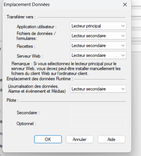

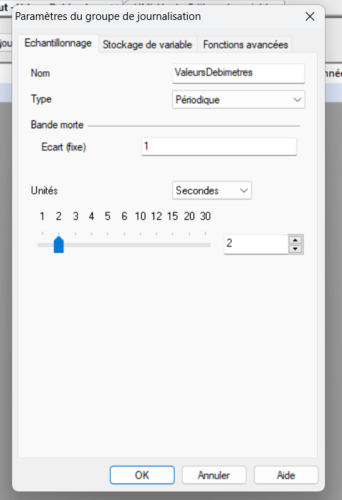

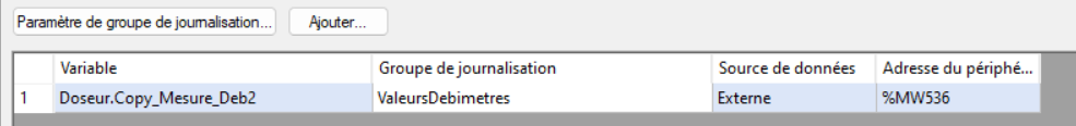

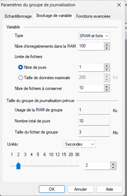

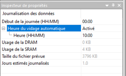

Je me permets de créer un sujet supplémentaires concernant la journalisation de données de type DINT.
Voici ce qui a été fait :
1 - Création d'un groupe de journalisation de données (Pièces Jointes)
2 - Paramétrage de ce groupe (Pièces Jointes)
- Echantillonnage
- Stockage
3 - Ajout de la variable de la groupe
4 - Vérification des paramètres de sauvegarde de données (Pièces jointes)
et voici mon résultat : (Ci-joint)
Je ne comprends pas, j'ai lancé la config de journalisation lundi et j'ai seulement que ça comme valeurs.
Ma variable DINT correspond à une valeur de débitmètre en temps réel donc beaucoup de fluctuation.
Je me demande d'où peut venir le problème ?
En rédigeant ce message, je me suis aperçu que je mettait un DINT dans un %MW536. Est-ce que cela peut jouer sur le fonctionnement de la journalisation ?
Je me pose plusieurs questions sur le sujet !
Si quelqu'un peut m'éclaircir sur le sujet je suis preneur !
Merci d'avance,

Re: Journalisation de données / Type DINT
sur Vijeo-designer il faut mettre la variable DINT dans %MD536
et dans l'automate M340 la variable DINT dans %MW536

Concernant la config de la journalisation, on est d'accord que je demande à l'IHM d'enregistrer de 10h00 à 10h (24h) toutes les deux secondes ma variable.
Une fois 24h passé un fichier est sauvegardé sur le carte SD et la procédure ce répète pendant 10jours.
Après 10 jours, le premier fichier est supprimé par celui qui vient d'être créé etc etc ?
