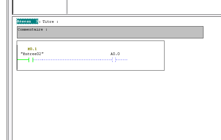

Dans le réseau 3 le RLG ne passe pas à un du coup c'est pour ça que ça ne marche pas, par contre l'état de la variable M15.7 est bien à un, bizarre cette histoire. :?
Il faudrait afficher le mot d'état, clique droit dans la colonne de droite puis afficher Mot d'état

Effectivement le RLG n'est pas à un. J'ai jamais vu ça en langage à contact par contre en List ça peut arriver.
Quelles sont les instructions du réseau précédent?

djé a écrit :Effectivement le RLG n'est pas à un. J'ai jamais vu ça en langage à contact par contre en List ça peut arriver.
Le réseau précédent c'est jute du list (un L puis un T pour transférer un mot d'entrée vers un mot de DB)
josé a écrit :la compilation doit plantée
Change le numéro du saut pour voir.
Il n'y a pas de saut...

Un transfert ne limite pas le résultat logique il me semble ?? essai de mettre les instructions à la suite du réseau 2
SET
SAVE
CLR

L'opération d'affectation "=" ne change pas le RLG donc ca doit se passer encore avant.
Effectivement si tu fais un SET à la fin de ton opération de transfert, ca le fera.

Cela me permet de te confirmer que le T ne délimite pas le RLG donc ton RLG est dépendant des instructions qui sont en amont

j'ai toujours pensé que l'état de première interrogation était initialisé au début de chaque réseau ... apparemment non, il y a une dépendance aux instructions précédentes.
