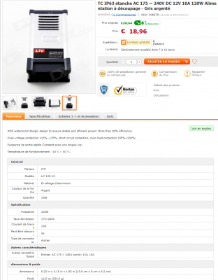

par Berni
Une autre alimentation que j'ai trouvée... mais convient-elle à des gyrophares halogènes ?

Posté : 06 avr. 2017, 09:00
par nicolas70
Berni a écrit : 28 juil. 2016, 19:32 Une autre alimentation que j'ai trouvée... mais convient-elle à des gyrophares halogènes ?
J'ai le même et oui, ça convient parfaitement! :)
