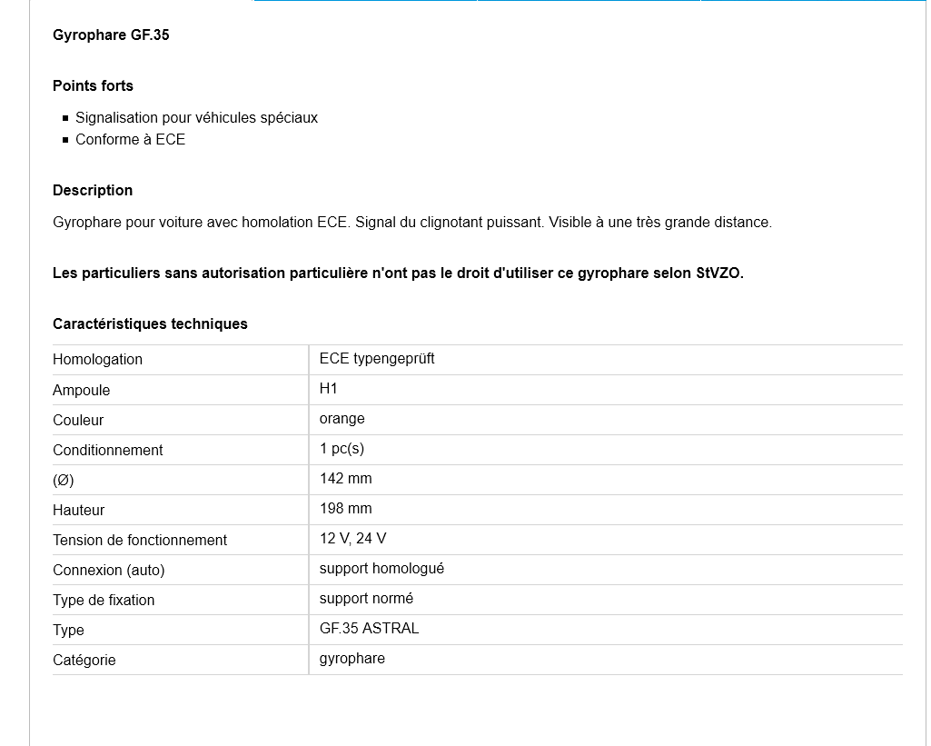

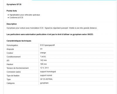

Je dispose d’un portail coulissant dont la motorisation consomme 150W en 12 volts d.c. avec un transformateur toroïdal de 150W.

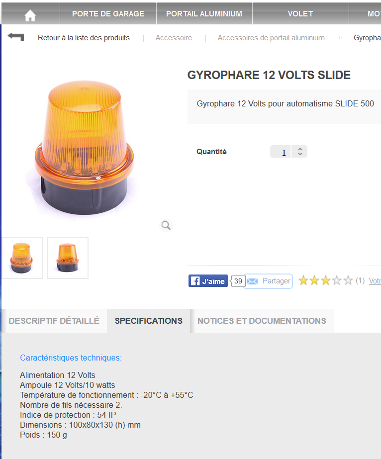

J’ai installé le clignotant joint équipé de leds, qui est très peu visible et qui consomme 10W.

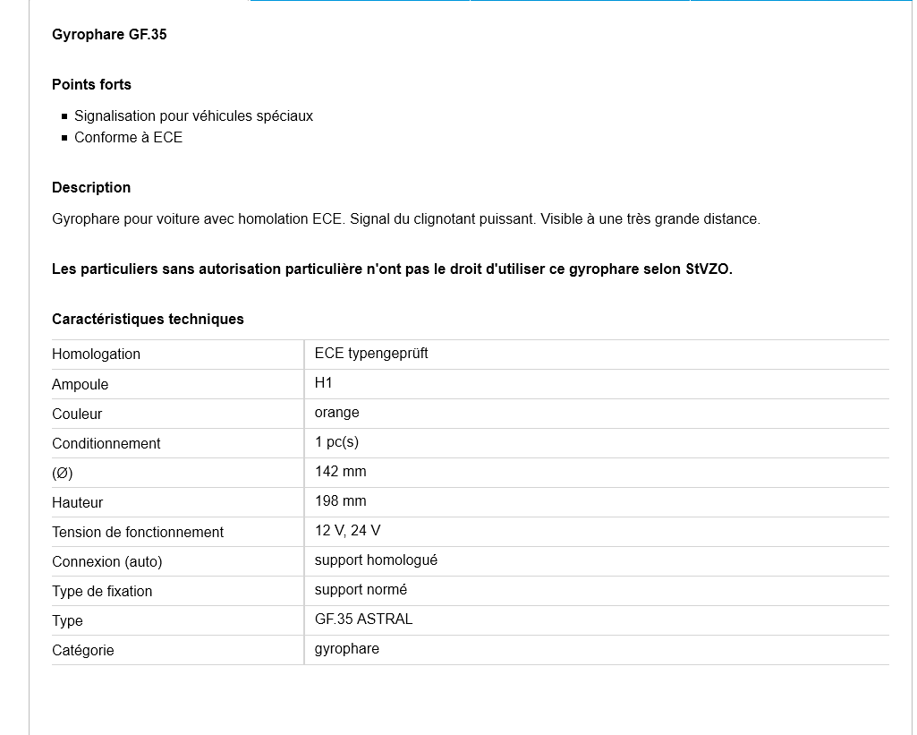

Ayant besoin d’un deuxième avertisseur, j’en ai profité pour choisir un vrai gyrophare qui est très efficace avec une ampoule halogène mais qui consomme 55W.
Leds et halogène fonctionnent bien ensemble mais le moteur du portail semble maintenant manquer de puissance dans la mesure où il s’arrête plusieurs fois avant l’ouverture complète.
J’ai essayé en ne mettant que l’halogène de 55W mais le résultat est le même.
J’en ai conclu que la puissance du transformateur toroïdal avait été calculée au plus juste et je pensais donc ajouter un transformateur et un relais dédiés à mes gyrophares.
Cette solution est-elle réalisable et si c’est le cas, quel transformateur et quel relais dois-je choisir ?

55W en 12v, ça fait quand même 4,6A, donc si ton transfo était prévu pour fournir 150W (soit la puissance de ton portail), normal que ça peine.

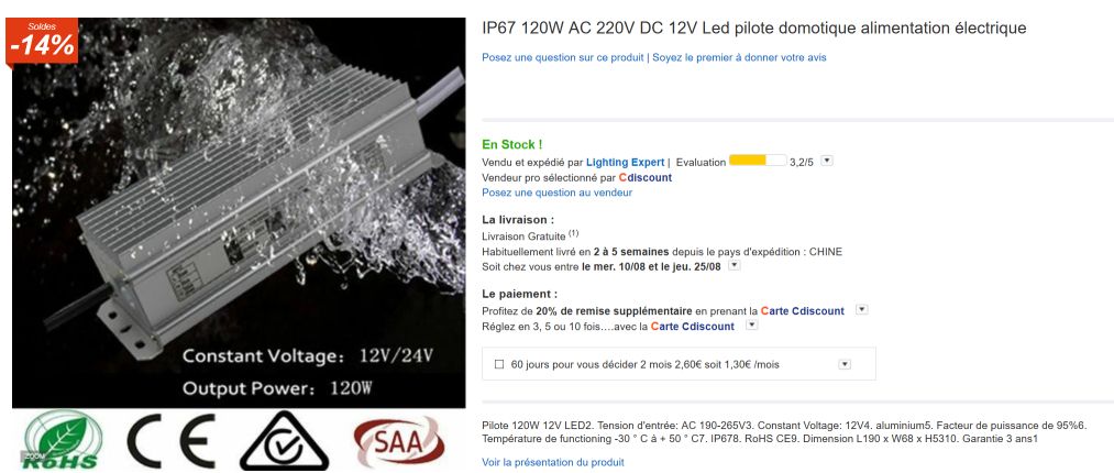

Je suis bien conscient que l'alimentation de mon portail est limite. Je ne souhaite pas non plus mettre un gyrophare 230Vac étant donné que j'ai déjà investi dans le modèle 55w décrit précédemment. Je compte même remplacer celui de 10w qui qui n'est pratiquement pas visible par un deuxième de 55w.
Ce que je voudrais savoir c'est s'il est possible de placer un relais sur la sortie 12v prévue pour les gyrophares, ce relais activerait une alimentation de 120w d.c branchée sur le 230v et qui supporterait les deux gyrophares que je souhaite voir fonctionner.
De cette façon, le transfo du moteur n'aurait à supporter que le déclenchement du relais.
Est-ce que ce bidouillage est réaliste ?

Actuellement, je n'ai trouvé que cette alimentation : Nécessite-t-elle un redressage/filtrage ?si c'est du DC, il faudra prévoir au moins un redressage/filtrage.
Et quel type de relais faudrait-il utiliser ?
Re: Choisir le bon transformateur
C'est une alim spéciale led. Pas pour les moteurs.
Garbage in, garbage out!
Si je comprends bien, alimenter des leds ou un moteur nécessite une alimentation différente.C'est une alim spéciale led. Pas pour les moteurs
Je reconnais mon ignorance et si vous pouviez me guider pour le choix d'une alimentation étanche adaptée à mon halogène et son moteur ce serait super sympa
