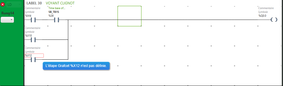

Je me trouve face a un nouveau problème , j'ai essayé d'attribuer des adresses réseau , je suis arrivé pour certains RUNG , mais pour certains , il y as des entrées ou elles ne se définissent pas , quand je rentre l'entrée il me disent que l'étape grafcet n'est pas définie , mais comment la définir ?
je met la photo en pièce jointe pour mieux expliquer le probleme.
Merci d'avance.
Alex.
Merci d'avance.
Alex.

Les X sont des étapes de grafcet !
tu dois avoir un(des) grafcet(s) de programmé(s) dans le tsx17.
Il te faut les reprogrammer dans le M221 avant de pouvoir les utiliser !

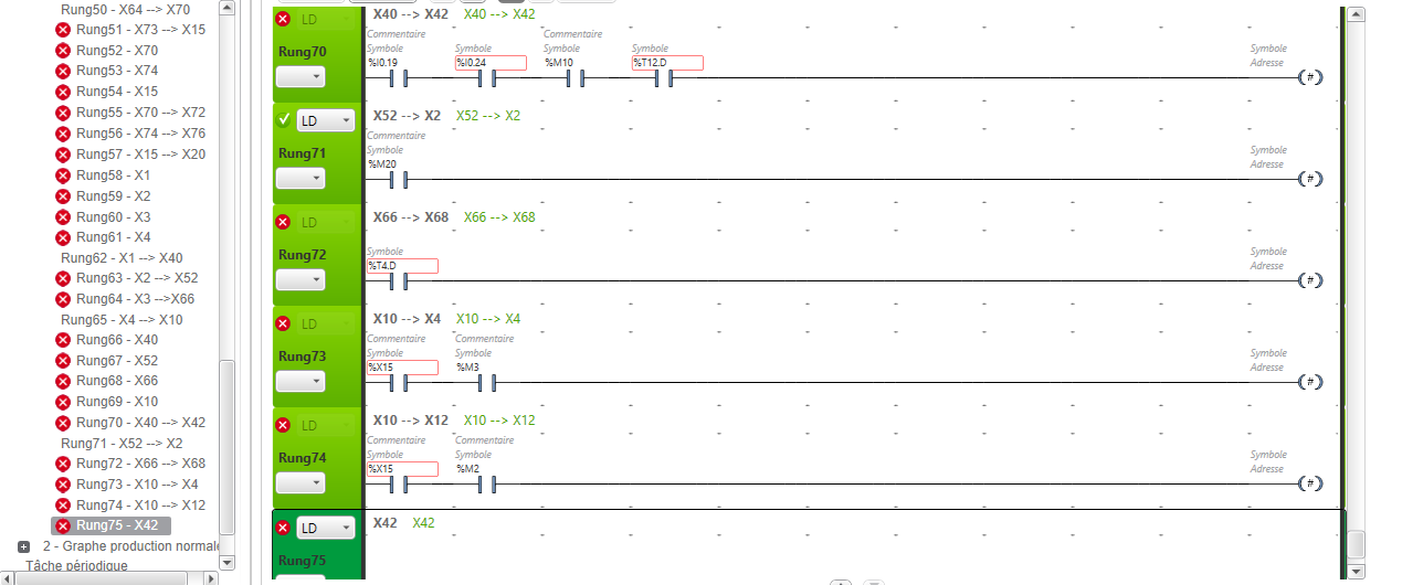

D'accord , et pour paramétrer ces étapes je dois donc créer des nouveaux réseaux en marquant le nom de l'étape dessus ? ou alors il y as une rubrique que je n'ai surement pas vu !
Merci d'avance !
Alex.
Merci d'avance !
Alex.

Avec Somachine basic il y a deux façons de faire du grafcet, un pseudo grafcet en ladder et sur les dernières versions du grafcet graphique comme dans le 17. Dans les deux cas les étapes s'appellent %X. Il faut consulter la doc pour voir comment ça marche, personnellement je ne me sert jamais du pseudo grafcet que je trouve pas terrible et le graphique n'existait pas dans les Twido et nano qui étaient les prédécesseurs du M221.

Donc tout ce que j'ai fait sur la photo n'est pas la solution ? j'ai essayé de faire comme sa car sur l'ancien programme c'est également marqué comme ceci.

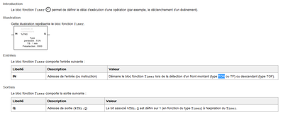

J'ai également une autre question , en PL72 on peux voir que sur la photo j'ai mis "T4.D" (qui est incorrect je sais bien ) cela ce nomme comment en M221 ? j'ai beau chercher sur internet mais je trouve pas grand chose.
Merci d'avance.
Alex.
Merci d'avance.
Alex.

Si il y a des étapes X dans le programme TSX17 cela veut dire qu'il y a du grafcet graphique dedans, le plus simple serait donc de le/les refaire graphiquement dans Somachine basic. Pour la tempo il faut lire l'aide en ligne de la fonction TON; ça prend 3 secondes !
Re: Tsx17 -> M221
D'accord , pour le tempo j'ai compris , mais pour le grafcet je m'aide de quoi pour le refaire , il y as des grafcet dans l'ancien automate mais je comprends pas comment les refaire , et surtout comment les lier avec les réseaux que j'ai écris , désolé si je pose autant de questions pénibles mais vous etes ma seulle source d'info , je vous remercie enormement pour tout ca d'ailleurs ,
Bref si vous pouvez m'aiguiller sur comment faire un grafcet par rapport au étapes ce serais super.
Merci d'avance.
Alex.
