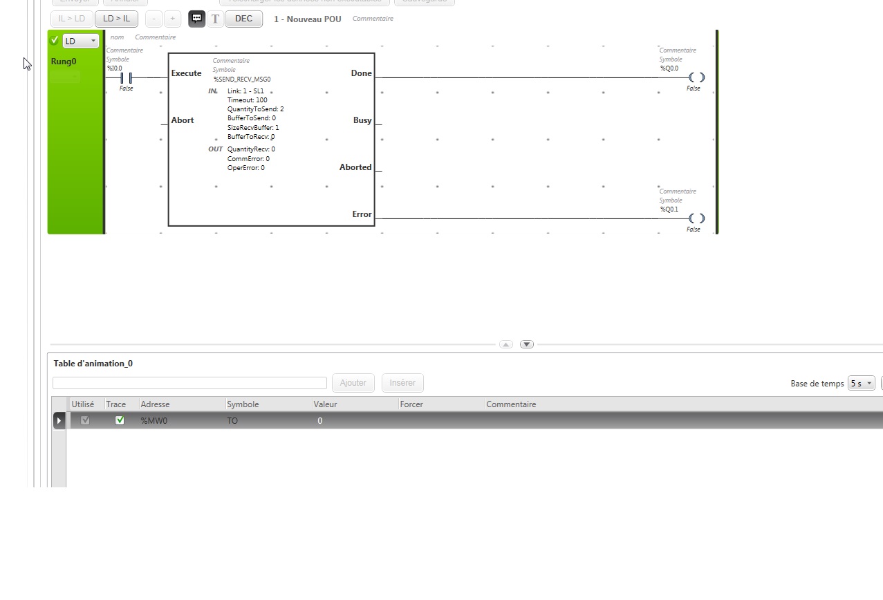

Je tombe toujours en erreur, j'ai envoyé TO
Re: TM221C24T PORT SÉRIES RS232
Posté : 21 juin 2017, 15:13
par ProfnovA
1 - Utilises un front montant pour l'execution

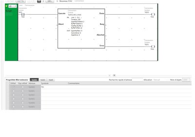

2 - Il faut mettre la valeur 21583 dans %MW0 (ce qui correspond à la chaine 'TO') - toi tu as appelé %MW0 TO mais c'est son nom et pas sa valeur... Il faut mettre 21583 dans la case valeur
3 - Peux-tu faire une copie d'écran du paramétrage de %SEND_RECV_MSG0

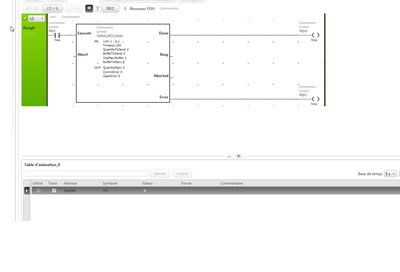

Voilà la capture, pour la valeur je ne suis pas capable de la rentré.... elle reviens tjrs à 21
Posté : 21 juin 2017, 16:11
par berserker91
j'ai réussis à changer la valeur, mais toujours rien et sur mon contrôlleur je tombe en erreur
Posté : 21 juin 2017, 16:24
par berserker91
Non, en fait tout semble parfait, sauf la communication en tant que tel ou la réception de la valeur sur le pc. Rien ne se produit ici
Posté : 22 juin 2017, 05:53
par itasoft
Si tu utilise un câble RJ45 entre l'automate et le PC , ça peut pas tomber sur le COM1 coté PC
