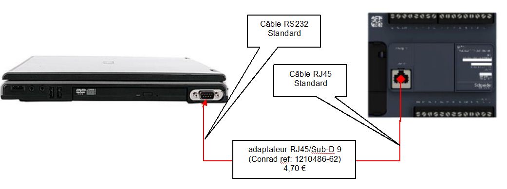

Bonjour, j'aimerais savoir si un de vous peut m'expliquer quelques choses, sur mon TM221C24T j'ai un port séries donc la possibilité d'envoyer une trame en rs232(via un câble rj45)
, mais j'ai accès à aucune configuration, en terme de port pour communiquer, du moins j'en trouve pas dans Somachine. Donc comment je peux intercepté la trame que j'envoie via le bloc fonction %send_rcv_msg sur mon pc, si je ne peu pas configurer où l'envoyer, quelqu'un pourrait me donner un coup de mains?

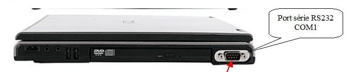

Mais admettons que je suis en mesure de programmer le signal. Ou puis-je capté ce signal sur le pc?
- Messages : 7805
Re: TM221C24T PORT SÉRIES RS232
Pour les tests, sur le port série du PC (COM1) avec le logiciel Hyperterminal
(Hyperterminal est compris dans les accessoires de Windows ou à télécharger)
Cliquer dessus pour agrandir -
Mais si cest via rj45 je dois avoir un adaptateur
- Messages : 7805
cliquer dessus pour agrandir
