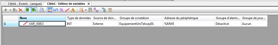

la variable associée à %MW5 dans Vijeo est bien déclarée de la sorte ??

bonjour
le tableau pour les de la variable ne se présente pas comme indiqué
j'ai
le nom tempo 1
dimension du tableau 0
type de donnée entier
source externe
groupe de scrutation équipement tsx serie701 (pas d'autre choix)
adresse du périphérique mw180 (j'ai changé pour essai)
j'ai
le nom tempo 1
source externe
format de données bin (choix entre bin et bcd)
signé complément a 2
dans le gestionnaire d'entrée sortie
unitelway com 1
voila
merci
- Messages : 7806
Re: vijeo designer et automate avec pl7 pro
on va pas s'en sortir de cette affaire, envoi ton projet fichier .Vdz pour contrôle (indiquer la version de Vijeo-designer)
- Messages : 2242
Ben le problème est là il me semble, tu a déclaré un tableau de longueur nulle. Il suffit je pense de déclarer une variable unique (et non pas un tableau donc) exactement comme dans la capture d'écran d'Itasoft et ça va marcher.
c'est pas le bon pilote Unitelway, voir mon 5ème message avec la photo du pilote qu'il faut mettre

bonjour a tous et merci
je suis vos conseils et j'ai changé de driver unitelway, j'ai bien comme indiqué sur la copie d'ecran.Mais ceci m'envoie d'autre problème que je ne sais comment résoudre
toutes les variables que j'ai déclaré(%MW) sont en rouge avec un message
groupe de scrutation requiert une valeur numérique
la dimension du tableau ne permet pas D’être modifié
pourtant j'ai suivi les docs de schneider
merci et a plus

Ce que veut dire Itasoft c'est qu'il faut exporter ton projet au format vdz pour le lui envoyer. Donc il faut fermer le projet actif puis Dans Vijeo manager, sélectionner le projet en cliquant dessus et enfin dans le menu fichier, choisir "exporter le projet".
