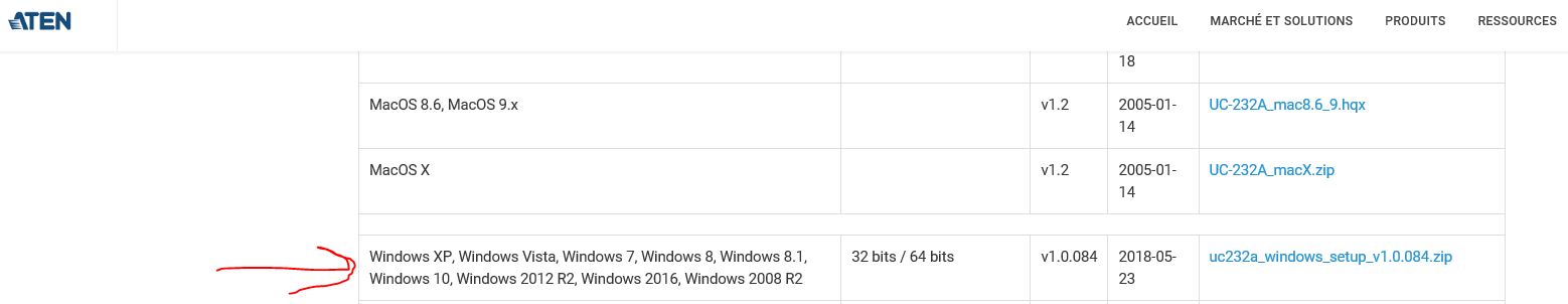

Pour info, même procédure faite sur le pc d'un collègue sous Windows7 et virtualPC
même câble et convertisseur et là tout fonctionne directement...

je vois pas, à priori doit y avoir un truc qui ne marche pas sous Windows 10

J'avais une image OS/2 sous VirtualBox avec Windows 10 qui fonctionnait parfaitement et notamment la communication. Il y a quelques mois Microsoft a fait une de ces mises à jour dont ils ont le secret et ça ne fonctionne plus :roll: Mon convertisseur est bien reconnu comme avant, je n'ai rien changé aux réglages et ça ne communique pas. De fait j'utilise un vieux Dell E5500 qui a un vrai port série et la même image avec les mêmes réglages fonctionne très bien. C'est donc bien un pb avec Windows 10 et même certain Windows 7 puisque j'ai le même souci avec le pc d'un client. Je suppose qu'il faudrait changer de convertisseur mais je n'ai pas envie de me faire chier vu que j'ai une solution de rechange.

oui le driver du convertisseur USB/RS232 qui ne doit pas être compatible Windows 10, télécharger un Driver à jour pour WIN10

Voilà le driver qui est installé

es que c'est un PC 64 bits ?

Oui
