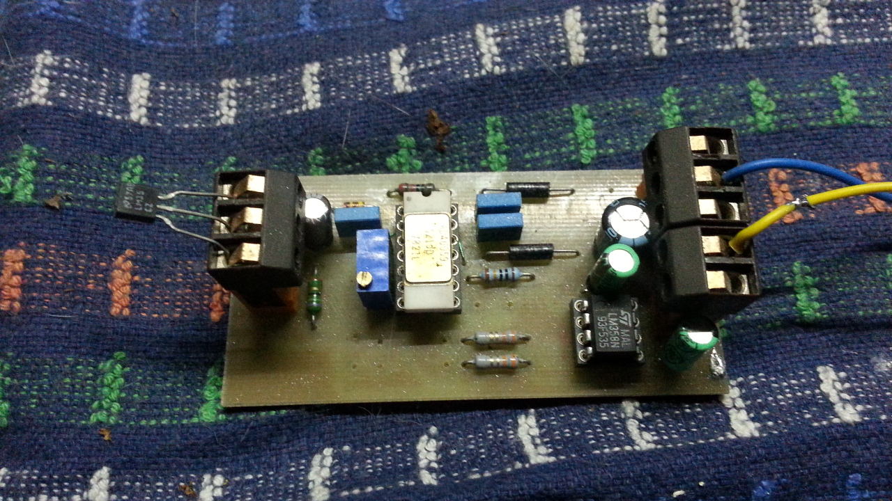

Un petit point sur la mesure de température
Achat d'une carte entrée analogique ADCPi Plus et de 8 sondes de températures TMP36 chez AB Electronics
Avec un montage simple, je vais pouvoir récupérer les valeurs a envoyer à l'automate.
Le seul truc que je ne maîtrise pas encore c'est la résistivité des câbles entre la carte et les sondes, mais j'ai normalement moins de 10m, je ne sais pas encore quel erreur ça va m'apporter.

Salut
Le TMP36 to comme le LM35 de donne 10mV/°C. sur le raspberry il faut faire la mise a l’échelle. Je te conseille de mettre un condensateur de 0.1µF en parallèle l'alim de ta sonde.
tu essaye avec un 2 conducteur blindé et utilisé le blindage du câble pour le GND.
ne connaissant pas l’impédance d'entrée ana, tu peux mettre une résistance de 100K entre l'entrée ana et la masse coté raspberry.
Chez mois j'utilise le LM35 et j'ai fait un petit ampli de mesure pour faire du 0-10V pour 0-100°C afin de standardisé un capteur 0-10V.
Je me suis inspiré de la datasheet pour les câblé.
http://www.analog.com/media/en/technica ... _36_37.pdf
http://www.hep.upenn.edu/SNO/daq/parts/lm35dm.pdf
