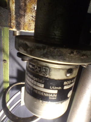

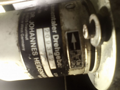

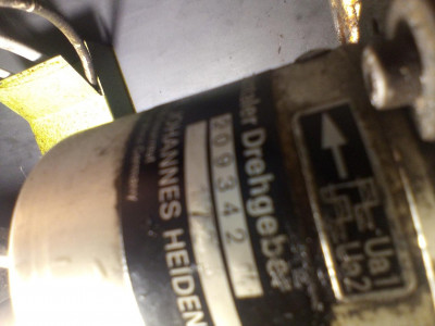

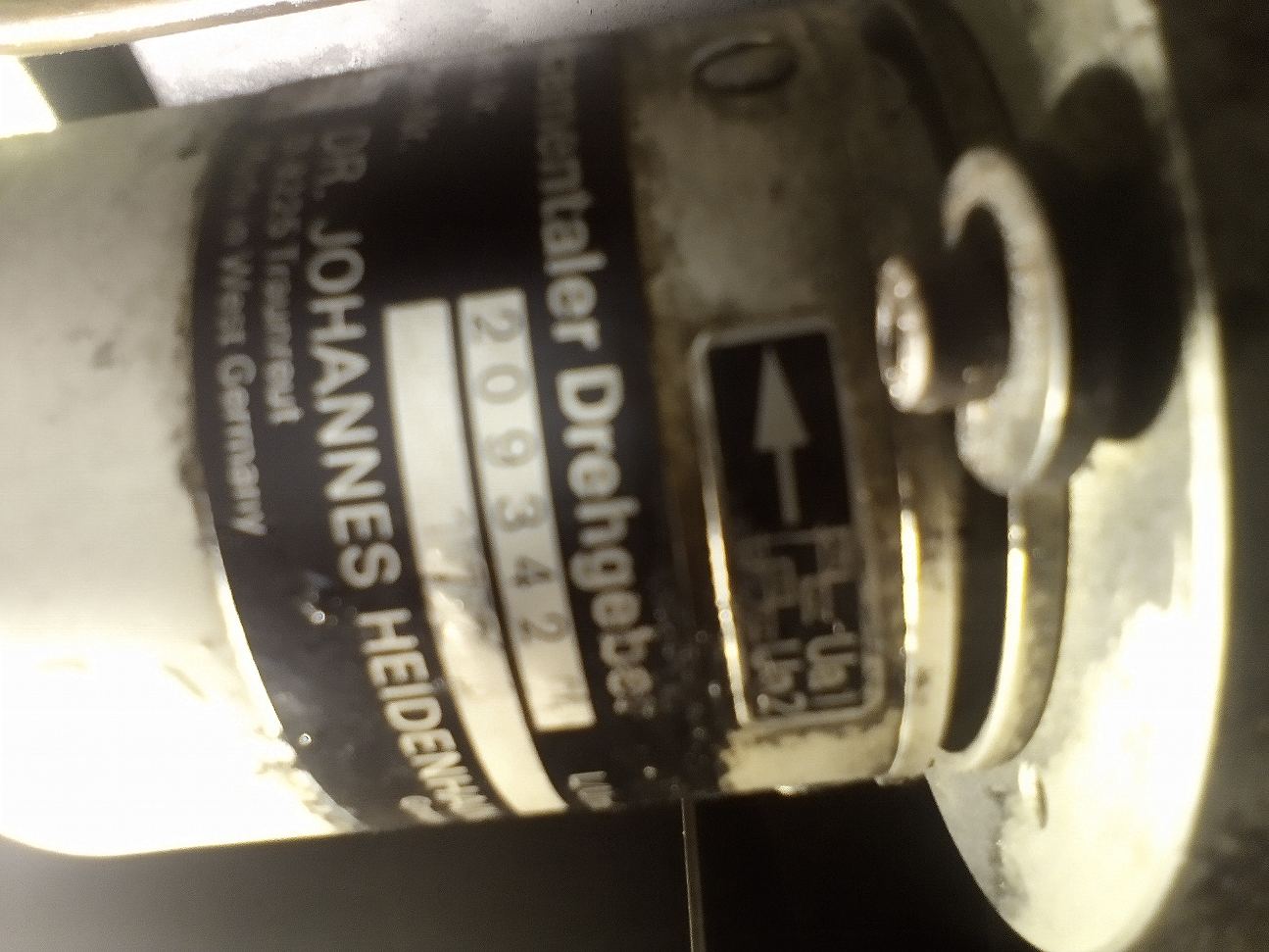

Re !
Les entrées de ton automates sont en npn.
Donnes la photo lisible de l’étiquette de ton codeur
Re: pid pour asservissement variateur mécanique
Posté : 01 avr. 2022, 21:17
par dédé1052
Alors ça c'est pas gagné, ça n'est pas du tout accessible! j’essaierai tout de même demain. En attendant, la datasheet :
https://www.heidenhain.us/wp-content/up ... ers_en.pdf
page 59 le descriptif, p87 les pins
Posté : 02 avr. 2022, 09:57
par dédé1052
Désolé impossible de faire mieux je prends les photos à l'aveugle... Que te manque-t-il comme information?
Posté : 02 avr. 2022, 20:38
par philou77
Re !
Je voulais voir ton codeur, ses caractéristiques, notamment les sorties (open collector, push-pull ou différentielle)
Pas précisé dans la doc générique, pour ça il faut la ref complète du codeur pour trouver SA doc
Je pense qu'il est en TTL différentielle.
Puisque tu as besoin de :
1 - une entrée 2 canaux TTL (au passage, tu perds le TOP 0 du codeur mais ce n'est peux être pas grave pour une utilisation en fréquencemètre)
2 - Une sortie compatible NPN HTTL (24V) pour le plc
3 - Une sortie TTL (5V) pour ta carte
Perso, je prendrais le diviseur HS2-T4D-2CH (plus cher) mais il rempli les deux fonctions.
