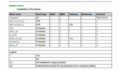

Pour la version unity pro, j'ai utilisé pour la mesure du temps system le bloc FREERUN, cette fonction n'est pas disponible sur toutes les gammes d'automates. (voir photo ci-dessous)

Posté : 22 oct. 2016, 09:05
par syntaxerror
pas de problème, je risque de le tester avec du M340, pas le temps pour l'instant
