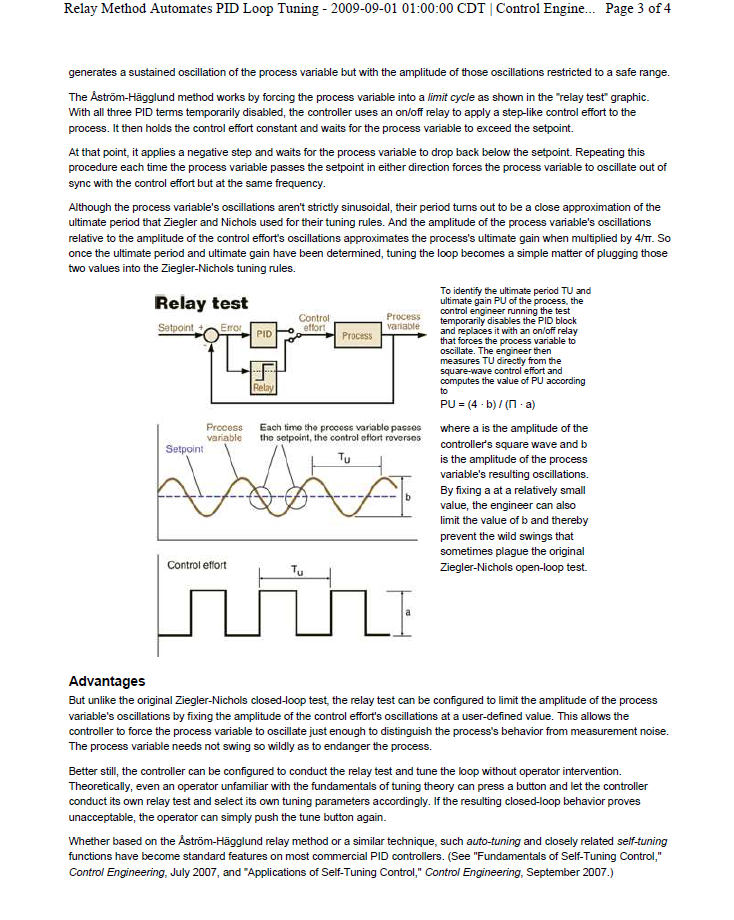

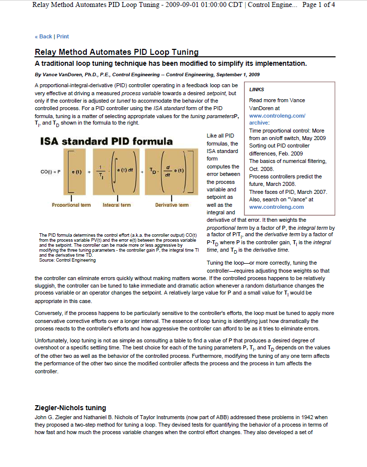

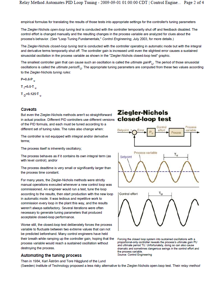

J'ai utilisé la méthode de Åström-Hägglund décrite dans les photos ci jointes, elle fonctionne bien et permet de gagner du temps par rapport à Ziegler et Nichols. Elle permet aussi de ne pas trop "pousser" le système et de garder le contrôle sur le process.
