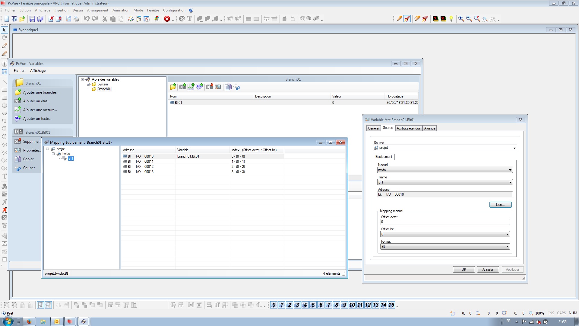

Alors, pour mapper tes variables sur ta trame de communication avec le Twido tu peux le faire en ligne, comme ça tu pourras voir s'il y a une erreur de communication ou non (ta trame de communication doit avoir l'indice a000 quand tout est ok)
Tu as déjà créé ta trame?

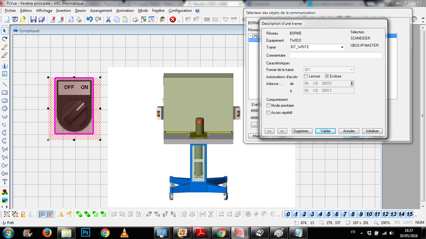

j'aimerai bien savoir comment le faire en ligne
ci-joint vous trouverez ma trame
et pour les variables j'ai creer des variables d'etat en cochant le carré commande (dans le dossier de l'equipement)pour CMD_MANU et CMD_MONTE_BORNE
et pour faire la commande j'ai créer 2 Bouton Poussoir
-le premier pour activé le mode manuel avec envoi commande inversé CMD_MANU
-le deuxième pour monté borne avec envoi commande inversé CMD_MONTE_BORNE

Ta trame à l'air bonne, as tu bien choisis le protocole JBUS? Il faut que tu coche les cases lecture, écriture et acces répétitif.
Ensuit, tes variables que tu as créé dans l'arbre des variable, tu dois les mapper sur ta trame. Pour cela tu ouvre les configurations du point et tu vas sur l'onglet "source" et là tu choisis ton équipement, la trame, et dans "lien" tu mappe la variable. (PJ)

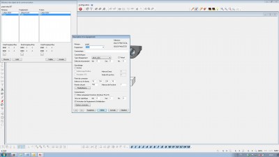

non j'utilise XBUS IP MASTER comme vous m'avez dis au début
j'ai fais comme vous m'avez dit mais je me bloque a l’étape "marcher" apres choix de la trame
toujours j'ai reseau HS + equipement HS
aucun symbol bouton ne marche apres la choix de le mappage
merci²²²²²

Ok, je me suis mal exprimé,
Le protocole est bien le X BUS IP MASTER lorsque tu créais ton réseau, mais lorsque tu créais ton équipement, il faut que tu sélectionne l'onglet Jbus décimal, l' adresse IP de ton twido
Tu peux aussi utiliser un utilitaire modbus/Jbus pour tester la communication avec ton twido (modscan et autres)
