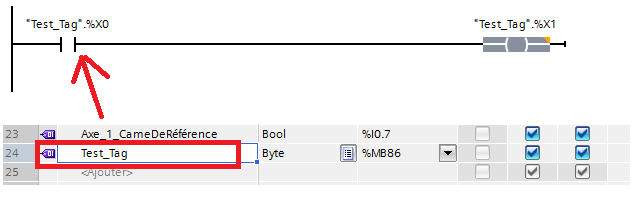

Il faut taper l'opérande, elle n'est pas proposé par défaut.
Sur ma version en V13 ça marche.
Attention sur la V13 il à "%" en plus...

Effectivement, il accepte la commande sous cette forme.dehell a écrit :Il faut taper l'opérande, elle n'est pas proposé par défaut.
