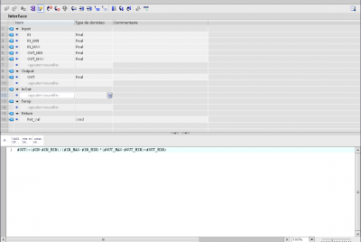

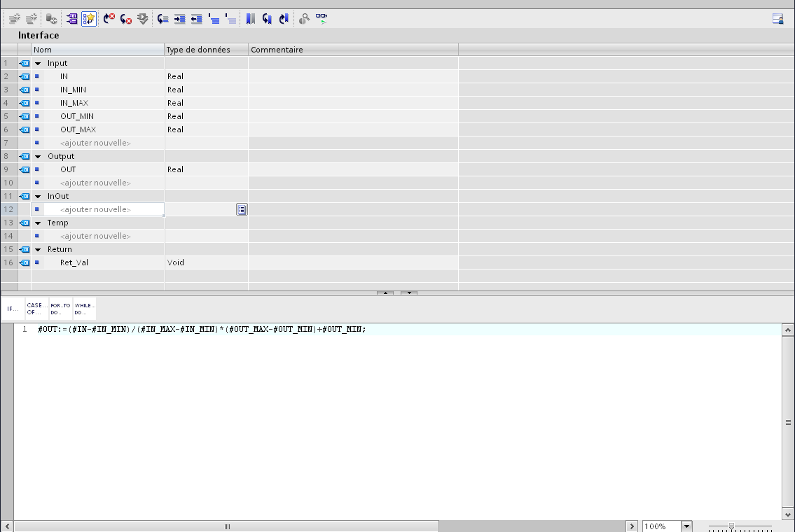

Il faut que tu fasses une mise à l’échelle différente pour chaque cadran avec une fonction. Sur siemens voir SCALE_X , NORM_X ou SCALE cela dépend de l'automate.
Sinon cette équation marche bien si tu veux la faire "maison"
Code : Tout sélectionner
OUT:= (IN-IN_MIN)/(IN_MAX-IN_MIN) * (OUT_MAX-OUT_MIN) + OUT_MIN;

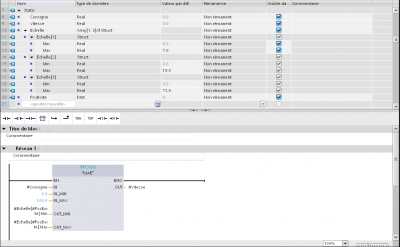

Tu peux déclaré une variable pour la position de la boite de vitesse.
En fonction de la valeur de cette variable tu changes les paramètres de la mise à l'échelle. Donc tu auras en entrée de mise à l’échelle la consigne de 0 à 100% puis en sortie la variable mise a l'échelle avec la bonne valeur pour le cadran sélectionnée.
au final, tu remet à l’échelle en vitesse réelle par rapport à la position de la boite.

un exemple qui marche sur S7-1200/S7-1500 mais par sur un 300/400 car on peux pas mettre un index simple sur un array faut passer par un pointeur d'adresse.
La fonction pour remettre à l'échelle
