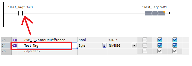

Il faut taper l'opérande, elle n'est pas proposé par défaut.
Sur ma version en V13 ça marche.
Attention sur la V13 il à "%" en plus...

dehell a écrit :Il faut taper l'opérande, elle n'est pas proposé par défaut.
Effectivement, il accepte la commande sous cette forme.
J'attends que l’électricien ait fini de câbler le codeur et je test un des cadran avant de configurer les autres.
Par contre, je n'arrive pas à créer un nouveau départ en dessous pour mettre toutes les boites sur les même "réseau" (tout ce que le logiciel me propose c'est de créer de nouveaux réseaux)...
Voilà déjà à quoi ça ressemble (avec "AffichagePignon" prit pour variable dans le cadran.
