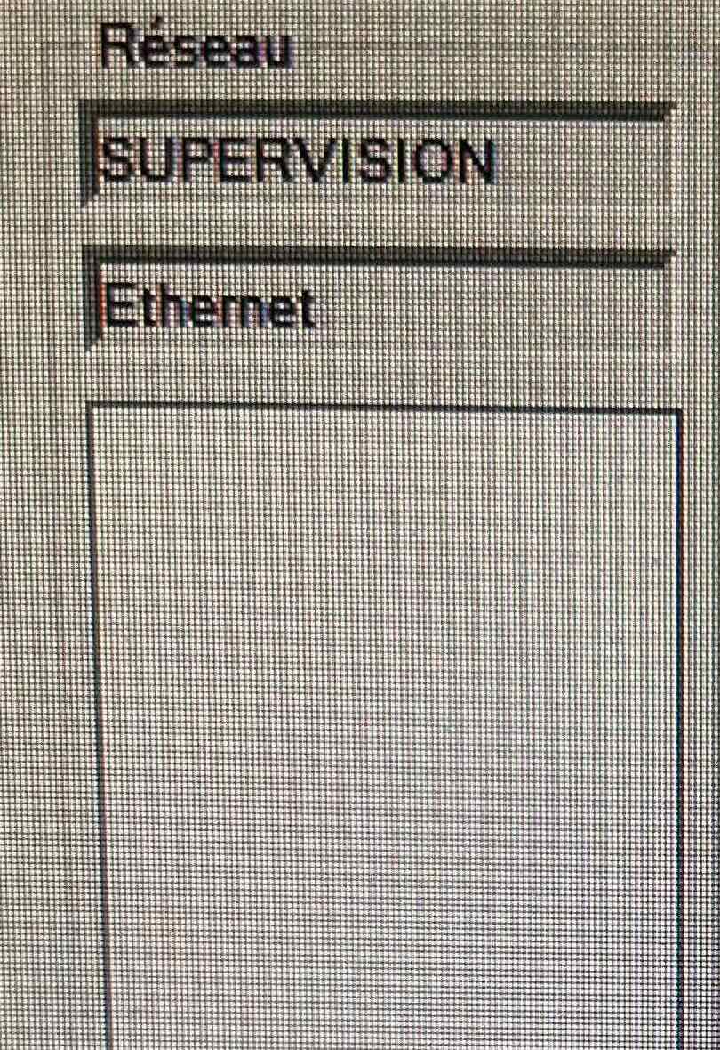

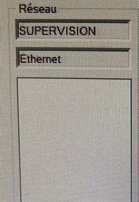

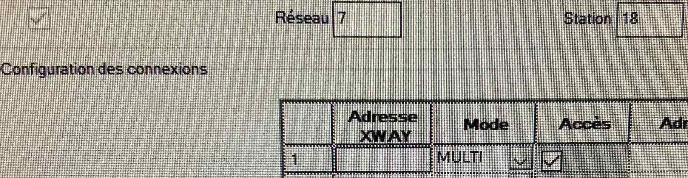

J’ai une table x-way sous le tsx
Je ne connais pas du tout
Tu pourrais m’éclairer.m, savoir ce que c’est et à quoi ça sert stp ?
Savoir si je dois faire qque chose en faisant la bascule sur le m580 ou nn
Merci 🙂
Messages : 7805
Re: tsx57 vers P581020
mettre la photo de cette table
elbarbudo
Expert de l'héxadécimal
Messages : 376
Message par elbarbudo »
Désolé mais j’ai pas pu faire plus gros à cause de la taille
J’y connais rien mais j’ai l’impression qu’elle ne sert à rien Nn?
Sur toutes les lignes c’est pareil , il y’a aucune adresse ip d’ecrite et le contrôle d’accès n’est pas cochée
Messages : 7805
elle sert à rien (pas utilisée)

Mais ça sert à quoi ce genre de table ?
Dans le cas où elle était utilisée
Ça existe pour les m340 et m580 ?
si non, alors elle se remplace pas quoi ?
Messages : 7805
c'est dans le cas ou on utilise les requêtes READ_VAR ou WRITE_VAR
