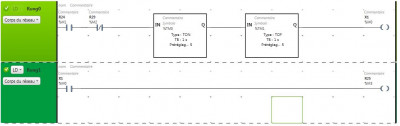

itasoft a écrit : 04 juil. 2024, 17:41 ça revient exactement au même que de mettre le %M1 à la sortie de la tempo,LOL
Certes mais si c'est un contact NF ?
roudy
Messages : 144
Re: sortie temporisée
Message par roudy »
andala a écrit : 05 juil. 2024, 12:24
Bobine inverse alors.
C'est quand même plus simple à relire dans un même RUNG et encore plus sur une même ligne.
andala
Messages : 505
Localisation : Atlantide
Message par andala »
roudy a écrit : 05 juil. 2024, 14:53
C'est ton programme donc c'est ta logique :D
C'est l’avantage que ce soit le tiens; tu fais fait comme tu veux ^^
roudy
Messages : 144
Message par roudy »
andala a écrit : 05 juil. 2024, 15:11
Pas faux,... il y effectivement 50 façons d’écrire la même finalité, et même si c'est mal écrit et bien testé, ça marche quand même.
C'est la beauté ou l'absurdité du métier, et c'est aussi pour ça qu'on trouve toujours le code des autres pas top.
Moi je suis plutôt fainéant, et je préfère écrire une ligne plutôt que deux :D

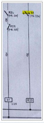

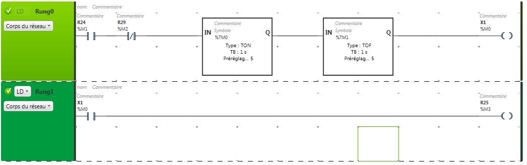

Seule Traduction de l'extrait du schéma ci dessous, tempo double TON/TOF
--------------clic zoom----
La bobine X1 doit apparaître et de ce fait le contact X1 peut être utilisé partout dans le programme

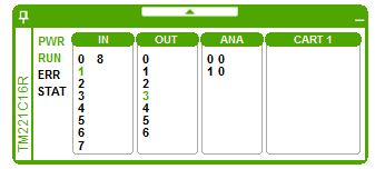

Quand on lance le simulateur il apparaît un cadre ou on peut visualiser les E/S et forcer les entrées pour tester le programme
