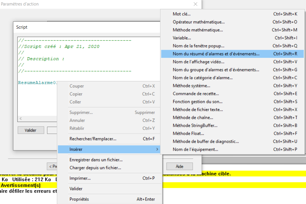

Votre "historique d'alarmes" figure bien dans la liste ?
Theogar
Messages : 43
Enregistré le : 23 juil. 2024, 13:59

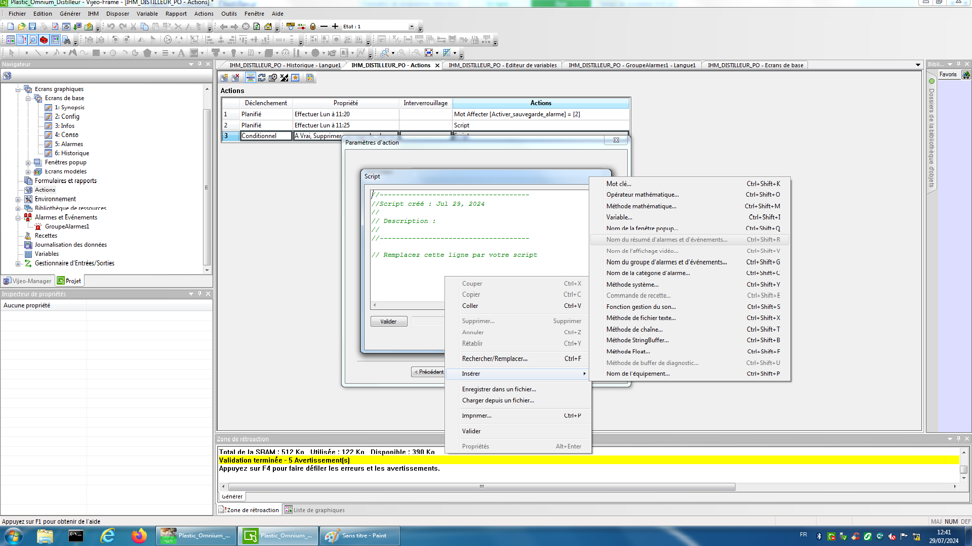

Re: Sauvegarde d'alarmes périodiques et suppression après sauvegarde
Message par Theogar »
Je viens de faire "Générer tout" et non je n'ai pas accès à "Nom de résumé d'alarmes et évènement".
Damdam307
Messages : 173
Localisation : Haute Saône
Message par Damdam307 »
ok ,on progresse
Donc le problème vient de là,la question :pourquoi cette catégorie est "grisée" ?
Theogar
Messages : 43
J'aimerais bien le savoir aussi. Si nécessaire je peux vous transmettre le projet.

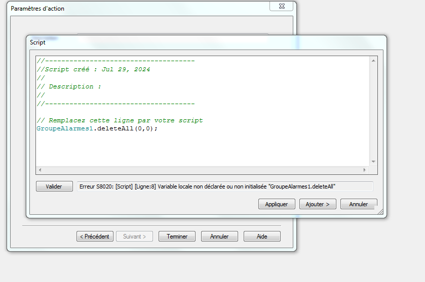

il faut écrire:
GroupeAlarmes1.deleteAll(0,0);
ps
ResumeAlarmes01.deleteAll(0,0); ne peut s"écrire que dans un script appartenent à l'écran ou se trouve le ResumeAlarmes01
Ah :lol: c'est peut-être un problème de version alors, de mon côté je n'ai que les versions 6.2.12 et 6.2.9 et je n'arrive pas "dégrisé" la catégorie.
Theogar
Messages : 43

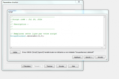

il faut écrire:
ps
Merci pour l'information. Cependant, votre proposition ne fonctionne pas non plus pour ma part. J'ai toujours un message d'erreur lorsque je valide le script.
