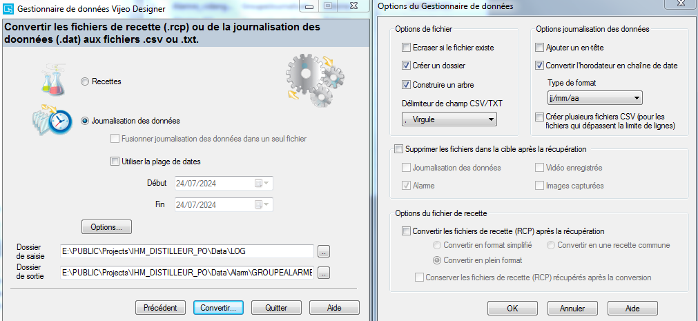

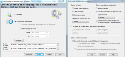

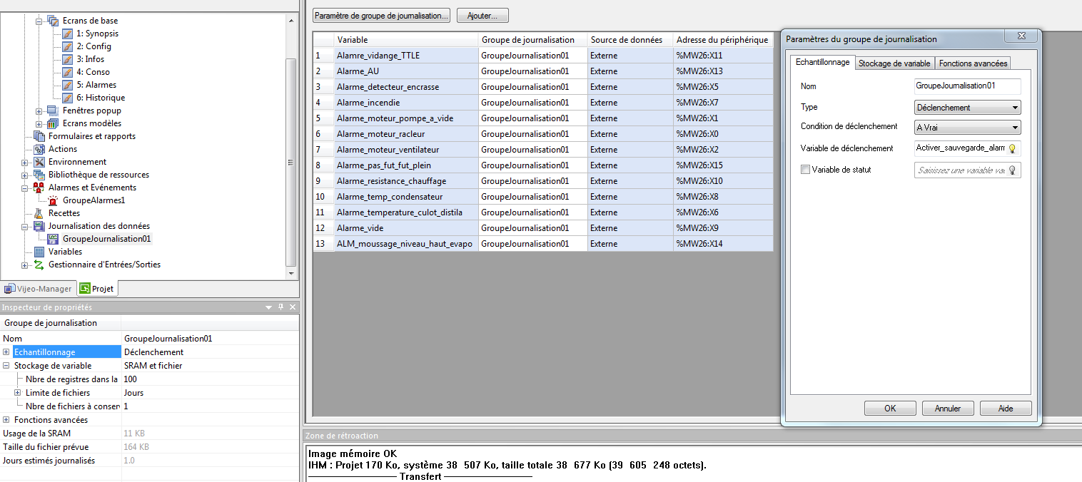

J'ai essayer une nouvelle manière avec la journalisation des données, sans succès. j'arrive à récupérer des fichier en .DAT, mais lorsque je les convertis avec le logiciel "Vijeo Data Manager" en .txt, mais le document est vide et en .csv, j'ai ça dans la première case de l'Excel "ÿþ".
Je vous partage des captures d'écran en espérant que quelqu'un sache d'où vient le problème.

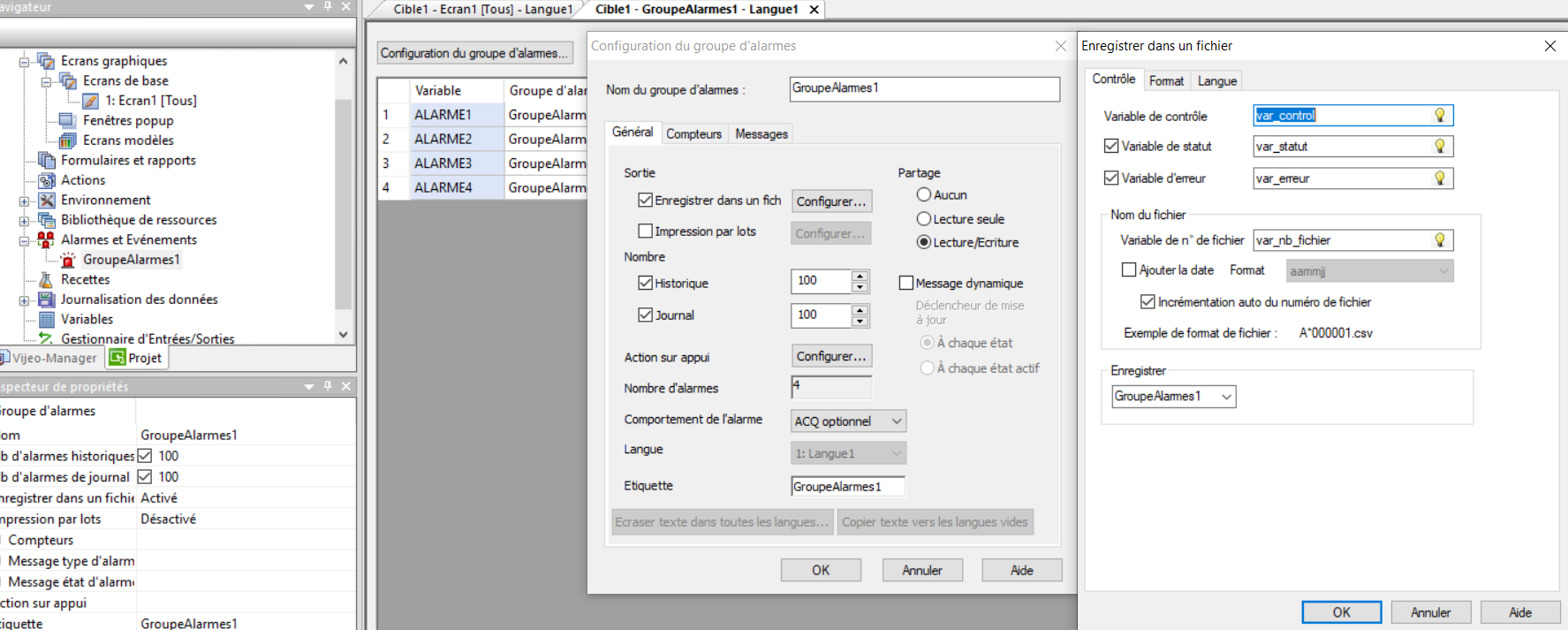

Re: Sauvegarde d'alarmes périodiques et suppression après sauvegarde
En cherchant bien sur le forum il y a beaucoup de sujets concernant l'export de variables sur une clef USB.
La journalisation des données est une mauvaise piste dans votre cas .
Regarder dans l'onglet "alarme et événement " il y a tout ce qu'il faut.
Voici un exemple de configuration des alarmes dans un fichier.
Bonjour Damdam,
Merci pour votre réponse, je connais déjà cet onglet et arrive à le faire fonctionner, mais le problème que j'ai avec ce type de sauvegarde c'est qu'il est possible de se retrouver avec des doublons dans les différents fichiers que le client sauvegarderait.
Dont la raison de mon post à l'origine, j'aurais voulu savoir si c'était possible de supprimer, après une sauvegarde, les alarmes retombées ou acquittées pour ne pas les retrouver dans une prochaine sauvegarde. Si cela est possible bien sûre.

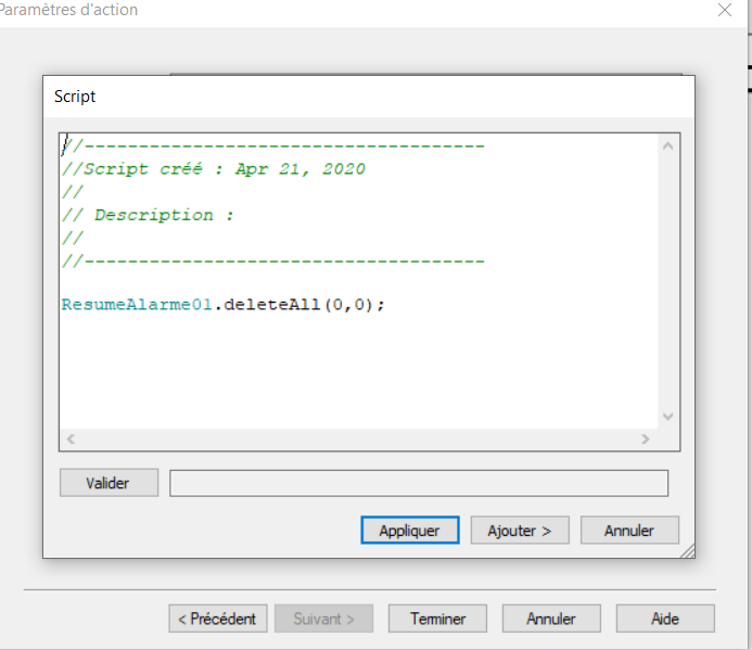

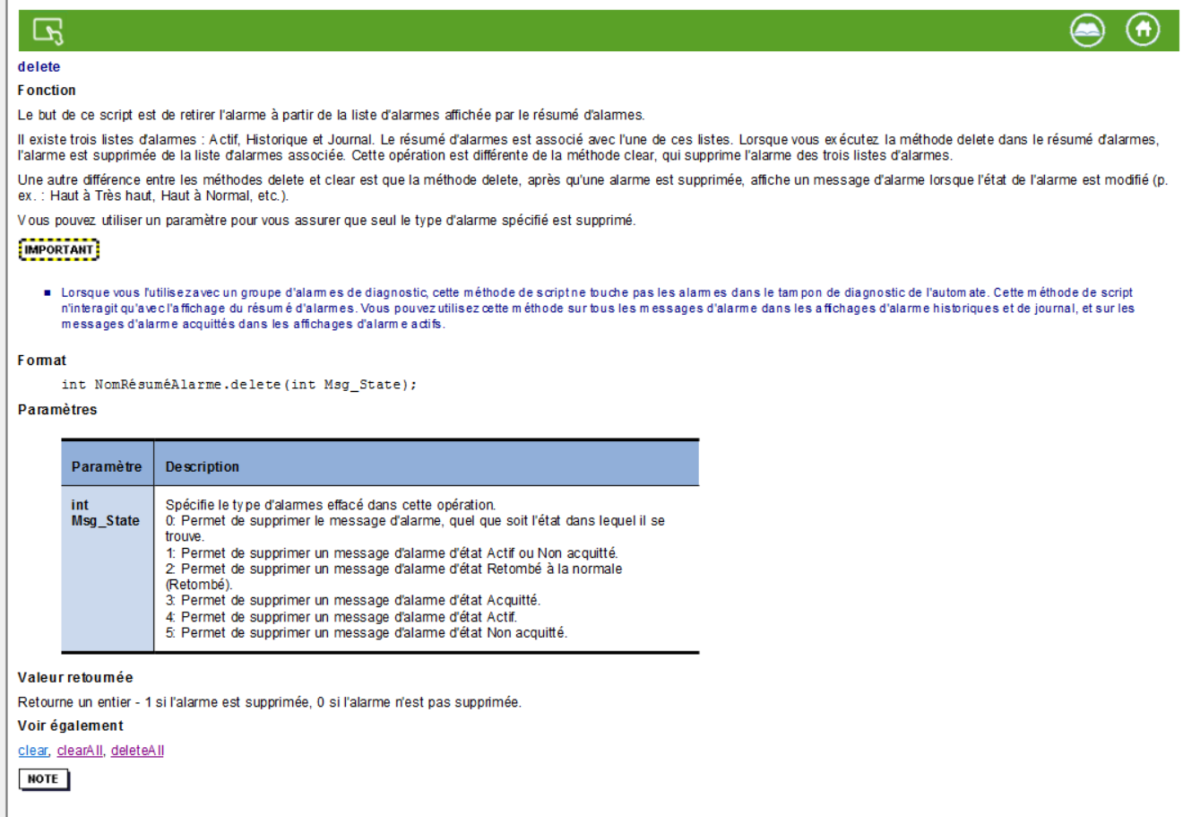

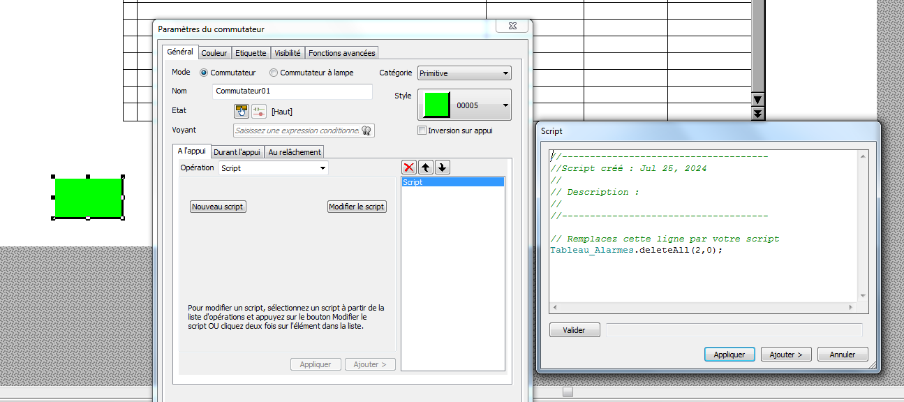

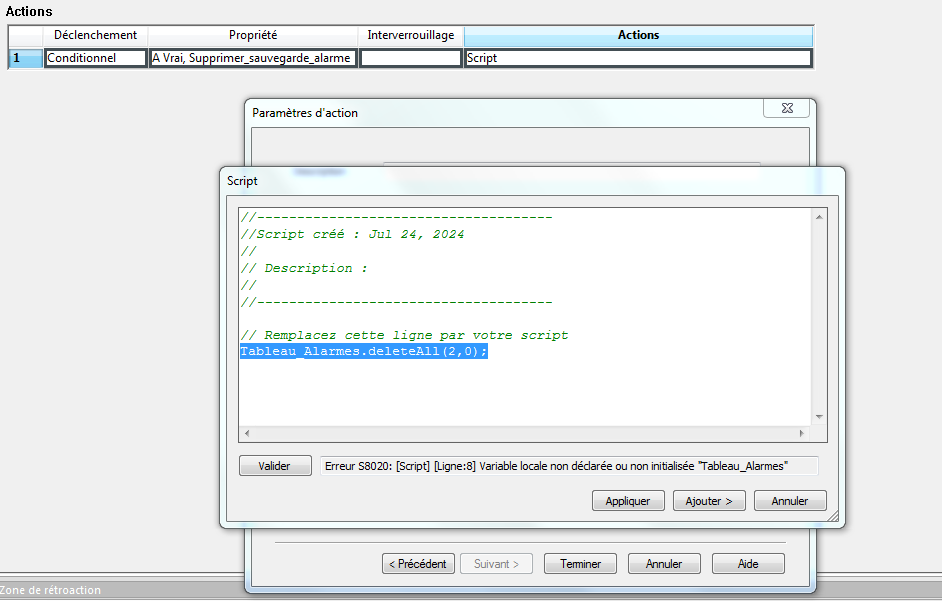

OUI c'est possible ,je vous invite à consulter l'aide de Vijéo Designer ou tout est très bien expliquer.
Il faudra bien entendu créer un script pour lancer l'action souhaiter.
Mot clef important "clear,clearall,delete,deleteall
Voici un exemple avec le mot clef "delete" . Bonne Lecture

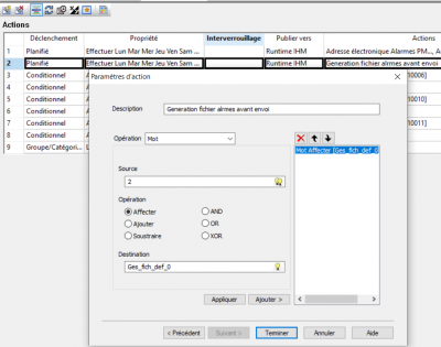

Bonjour Itasoft et DamDam,
Merci pour vos retours.
Concernant votre message DamDam, j'ai déjà réalisé cette manip cependant, celle-ci ne marche qui via un bouton donc, part appuie manuel d'un opérateur sur l'IHM. Je vous transmets une capture d'écran du script via bouton et via action.
Bonjour,Theogar a écrit : ↑26 juil. 2024, 11:15 Désolé si je ne suis pas claire, je vais reprendre en espérant être plus claire.
Je veux enregistrer sur la clé USB toutes les alarmes apparues dans les 7 derniers jours peu importe l'état auxquels elles se trouvent. Mais une fois la sauvegarde réaliser, je voudrais supprimer les alarmes qui sont retombées et acquittées pour ne pas les retrouver dans la prochaine sauvegarde.
1 créer votre fichier via une variable de contrôle (dans l'exemple c'est une action planifiée du lundi au samedi) 2 transférer vers la clef USB
3 vérifier que vous avez la variable d'état une fois que tout est créer et transférer
4 supprimer l'historique de vos alarmes via un script. Perso je ne fait pas de transfert sur une clef USB, je les envois par emails
