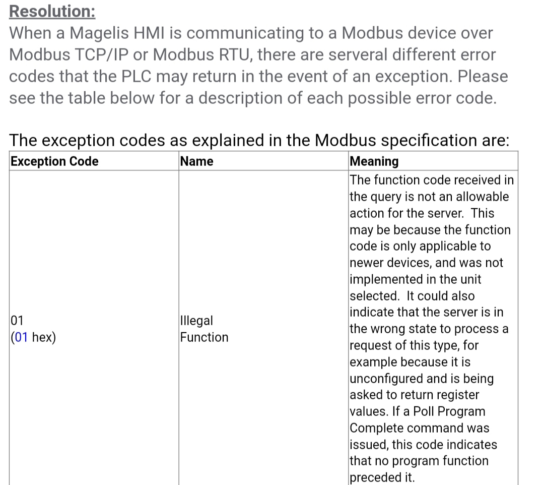

Désolé pour le retard. Oui j'ai activé la communication.
Les Leds de communication modbus clignotent correctement au niveau de l'esclave. Ce qui indique que la requête est envoyée par l'automate mais la réponse est l'erreur n 1.
